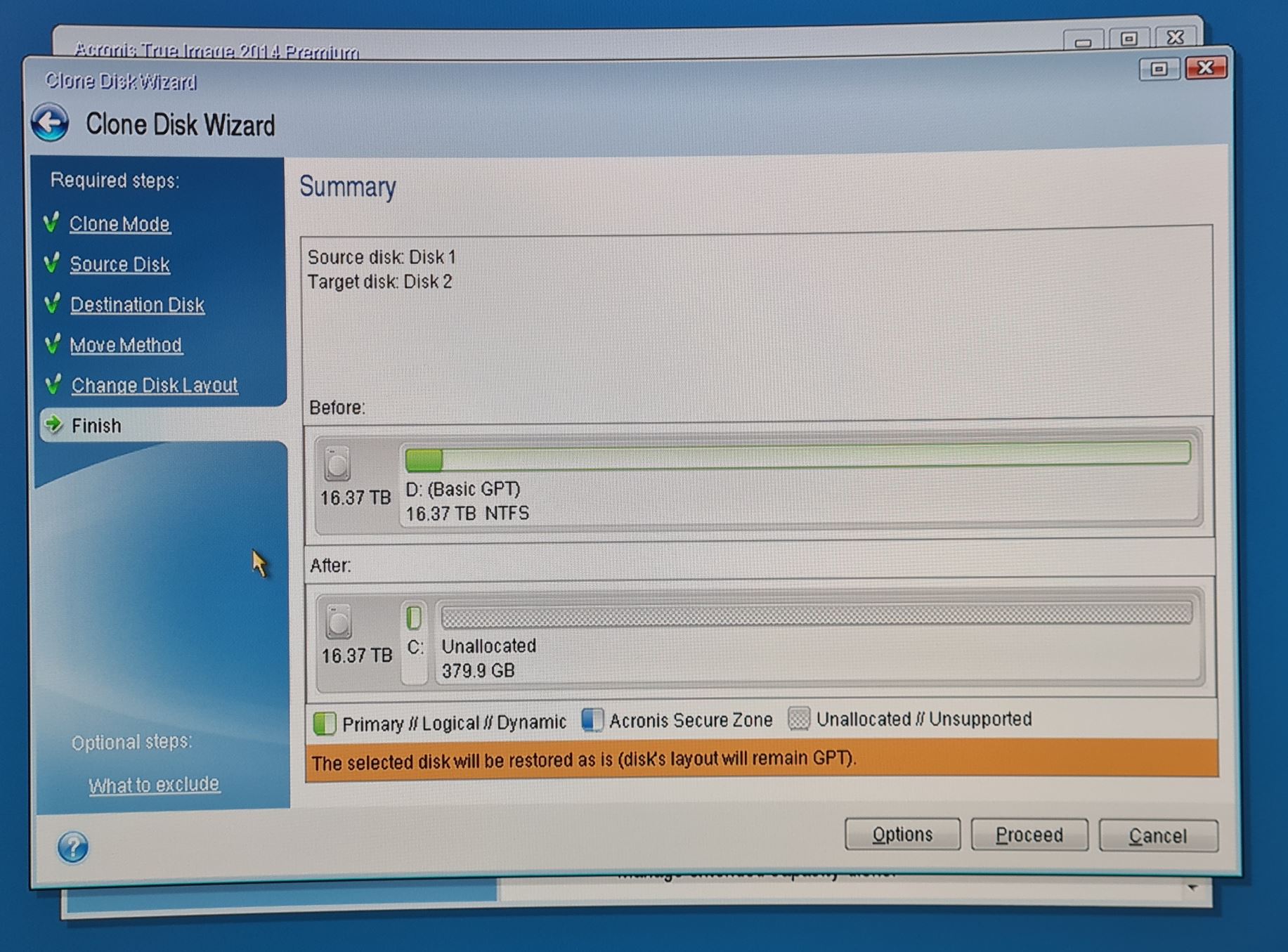

ich habe vor meine bisherige 8 TB HDD auf eine neue 18 TB HDD zu klonen.
Bisher habe ich dazu Acronis True Image 2014 genutzt. Laut Screenshot werden nur 16 TB Brutto unterstützt und die restlichen ca. 400 GB sind unnutzbar. Daher meine Frage: Wer nutzt HDDs ab 18 TB Kapazität und welche Programme nutzt ihr zum Klonen?

Acronis macht das schon vermutlich richtig, es hat sich nur von Windows abgeschaut TB und TiB falsch zu nutzen.
Eine 18TB Platte hat 16,37TiB, der Wert oben passt also, die Einheit nur nicht.
Klon das Ding einmal und schau was raus gekommen ist, die Partition erweitern kannst du zur Not immer noch.
