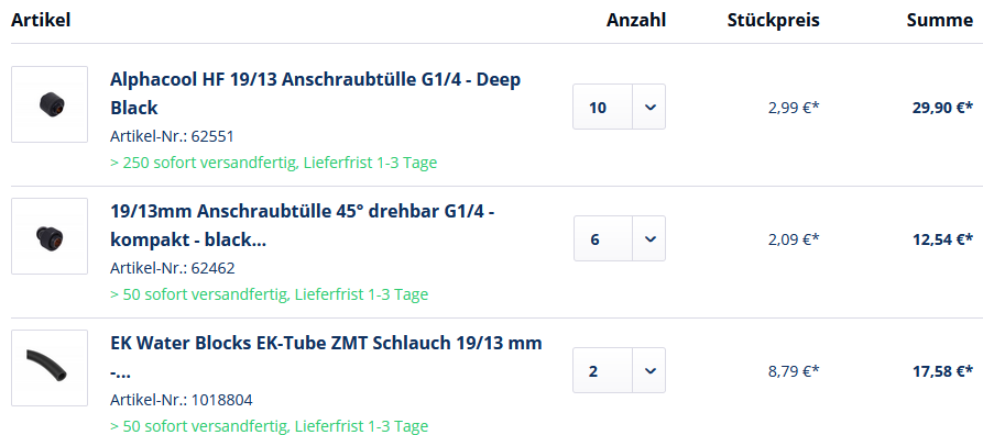

ich möchte von 16/13 auf 19/13 wechseln, da es keine mattschwarzen Schläuche für 16/13 gibt.
Ich habe an diesen Schlauch in matt gedacht.
Funktioniert der problemlos mit diesen EK Anschlüssen und diesen? Für den 16/10er Schlauch von Aphacool gab es noch so Ringe zum besseren halt. Braucht man die bei 19/13 nicht? Habe zumindest keine in der Größe gefunden. Ich gehe davon aus, das man den Schlauch relativ stark biegen kann? Habe 2 Radiatoren, 1x 360er und einen 420er und baue in ein Fractal Define 7 XL um. Und einen Aquacomputer Aqualis 880ml als AB. gekühlt werden CPU und Graka.

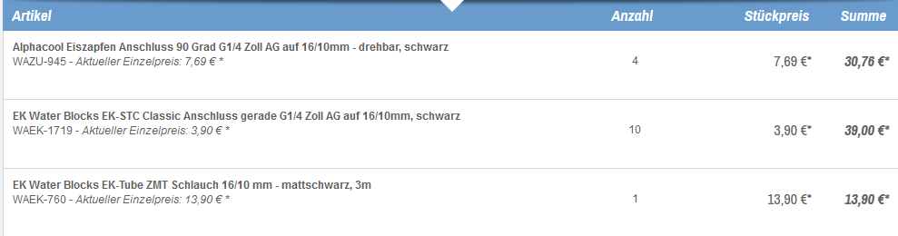

Ich habe mir jetzt folgendes bestellt:
Reaktionen: Cool Master
Gute Entscheidung, wie gesagt mit 16/10 wirst du nichts falsch machen :)
