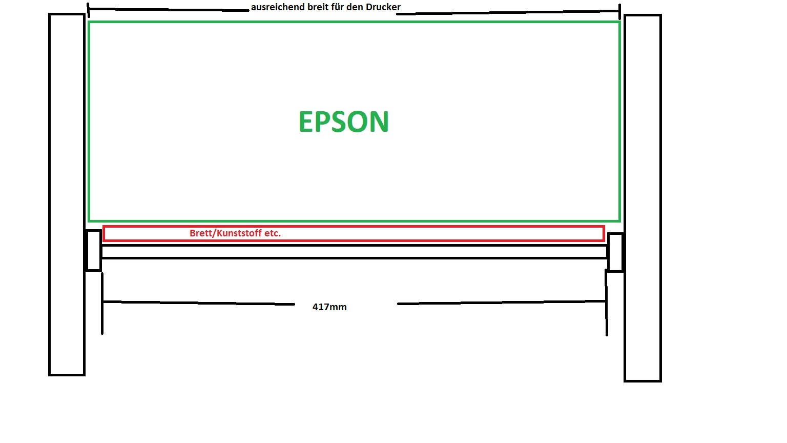

Ist doch eine einfache Sache, oder ich habe einen riesen Denkfehler.
Mit einer Unterkonstruktion einfach den Boden so erhöhen, dass auch der Bereich oberhalb der Schienen genutzt werden kann. Dann sind es nicht mehr 417mm. Der Drucker kann somit oberhalb der Schienen laufen.
Ich hab mal meine Paint Skills ausgepackt, sollte doch so passen.
Reaktionen: DiedMatrix und benneq
Hübsch! :D
Aber ja, so sollte das funktionieren. "Schöner" wäre trotzdem ein Fachboden, der direkt so ausgestattet ist - auch wenn man dadurch 1HE verliert.
