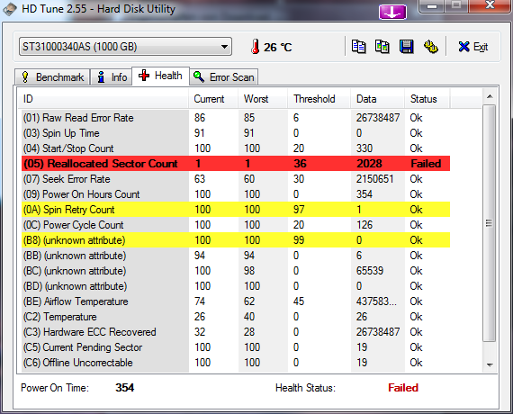

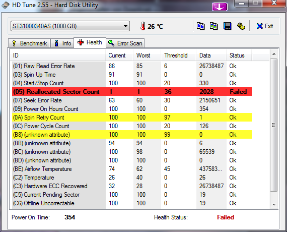

habe hier eine Platte die kaum gelaufen ist aber nun rumzickt:
Daten ahbe ich alle runter. Ist die Platte selbst noch irgendwie zu retten? Wäre zu schade sie ungefragt wegschmeißen zu müssen.

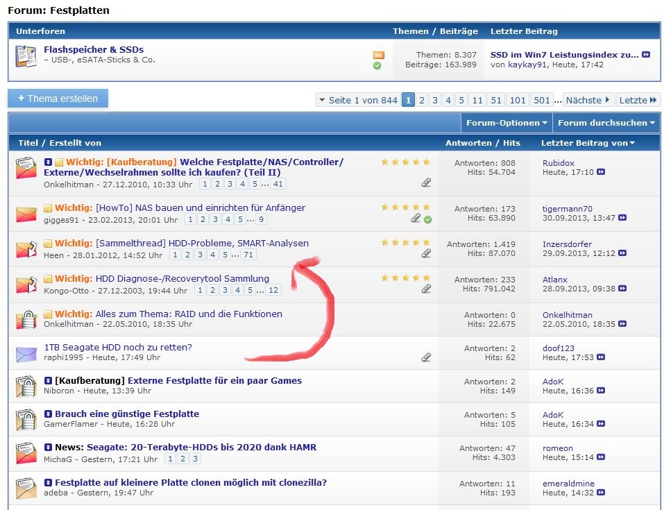

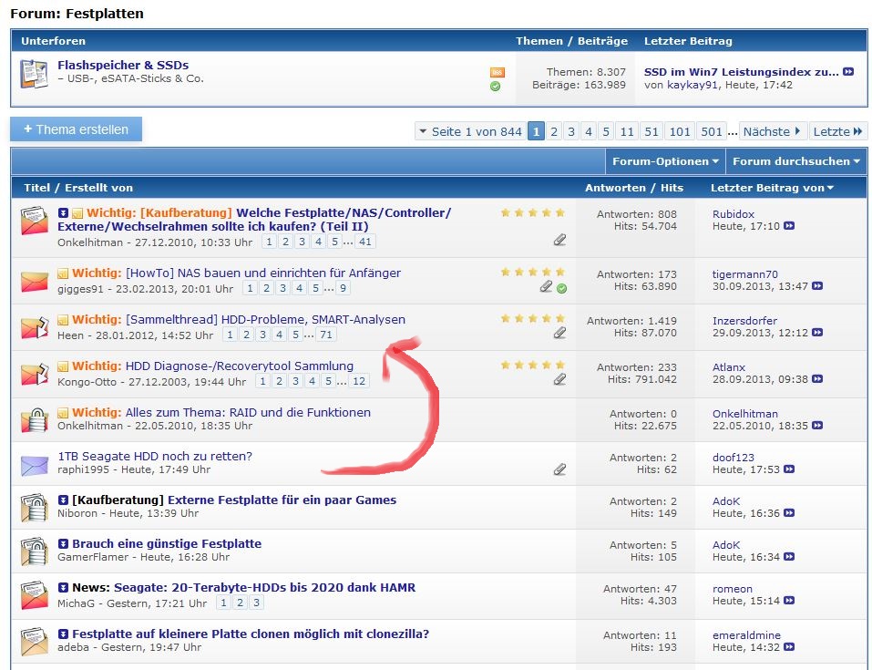

Nunja du siehst einen Eintrag der rot hinterlegt ist - rot ist eine Signalfarbe. Darin ist so feine Technik + Mechanik verarbeitet - was möchtest du da retten? Freu dich lieber, dass Sie kaputt geht und du es rechtzeitig erkannt hast. Wegschmeißen -> neue kaufen.
Sag es mit einem Bild:

Ja, das ist mir Klar, kann ja nur sein dass es irgend nen Trick gibt, z.B. defekte Sektoren sperren etc. Davon hab ich nämlich kein Plan :)
Runter sind alle daten wie gesagt ja schon längst..
Die Platte ist hin, weil die Reservesektoren (fast) aufgebraucht sind. Wegwerfen oder sofern noch Garantie drauf ist, RMA einleiten, aber nicht mehr weiterverwenden.
