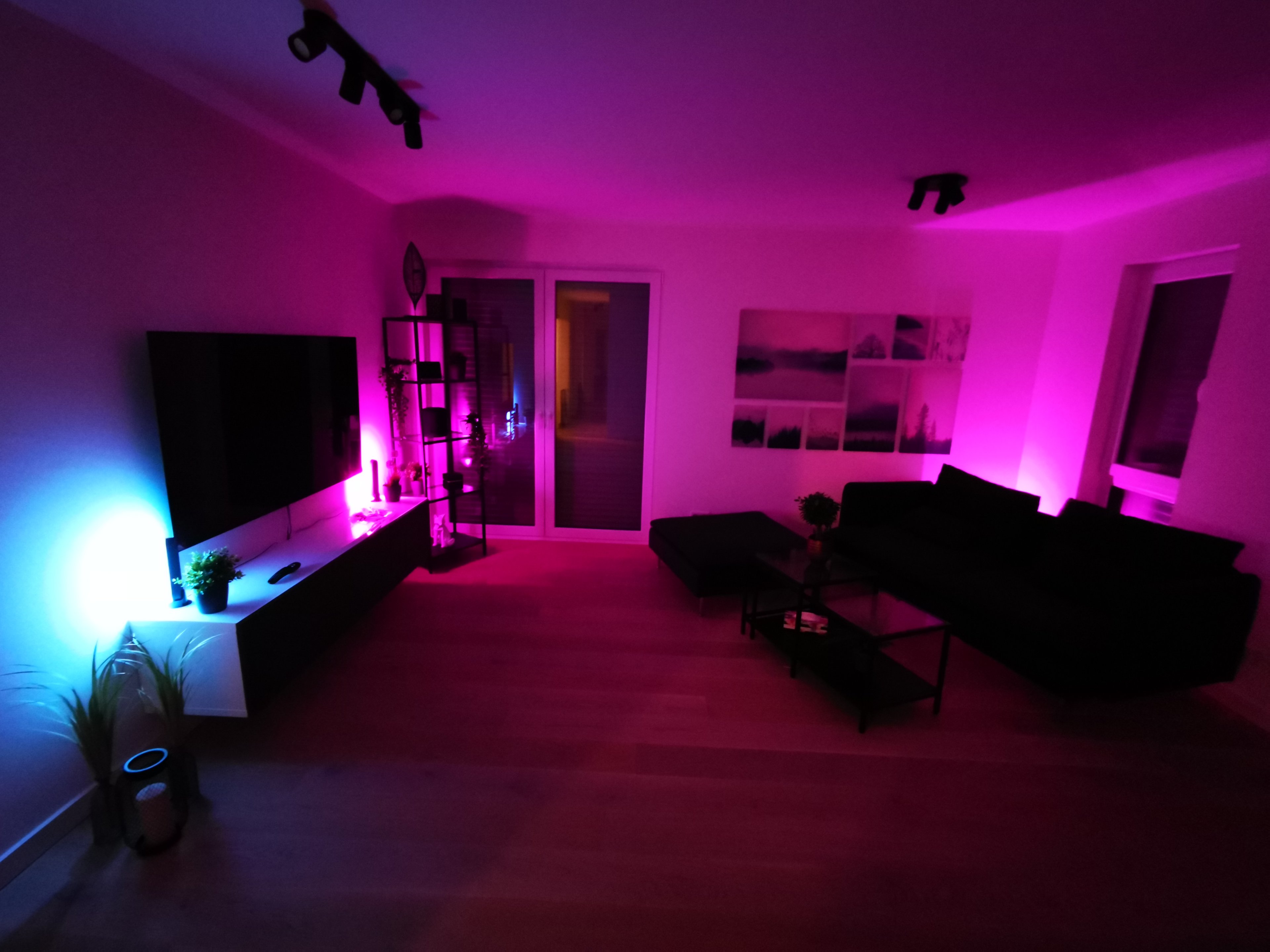

Anbei einmal ein Foto vom Raum. Rechts von der Sitztposition eine Wand bzw. Gartentür und links offen. Sitzertfernung ca. 3m. TV ist ein LG OLED65B9DLA.

Der Raum würde sich doch gut für 5.1 eignen. Front und Rear LS auf Ständern und den Center unter den TV. Couch mit min. 30cm parallel zur Wand stellen und dann solltest du n echt gutes Erlebnis bekommen.
Bei Front- und Downfire Subwoofern scheiden sich oft die Geister, hat alles Vor- und Nachteile. Bei DF hängt (angeblich) irgendwann die Membran durch und die Nachbarn werden (angeblich) eher belästigt und der FF hat eher weniger diesen Bass, der richtig in die Magengegend geht (keine Ahnung, wie ich das sonst beschreiben soll).
Ist zwar aufwendig (Bestellen, zurückschicken usw), aber ich würde es einfach testen und probehören.
Es gibt viele Räume, bei denen 2.1 eher Sinn macht, aber hier würde ich echt zu 5.1 tendieren, wenn es mein Raum wäre.

Ansonsten bei Dir wäre 5.1 oder eher 5.2 gut möglich.

Ad 1) Ich sehe das so wie @Sound_Fuzzy: ein 2.0/2.1 System ist am Ende im direkten Vergleich die klanglich überlegene Lösung im direkten Vergleich zu Soundbar. Ohne Diskussion. Die Frage ist, ob du das raushörst. Dein Raum bietet die Möglichkeit, um 2.0/2.1 oder sogar 5.0/5.1 am Ende zu installieren.

Ich schließe mich den Befürwortern von 2.1 aufwärts, an. Deine Stellmöglichkeiten sind doch super. Paar schöne Lautsprecher (würde da sogar zu Standlautsprechern tendieren) und wenn benötigt, einen Sub dazu. Musst ja nicht alles auf einmal kaufen, damit es das Budget nicht sprengt. Hab damals mit ein paar Klipsch RF62 II angefangen. Die hatten schon genug Tiefgang, um erst mal ohne Sub auszukommen. Dazu einen Receiver (den Denon S650H gibt es derzeit schon um 350€).
Dann einfach nach und nach aufrüsten. Ob es dann 5.1 wird oder du bei 2.1, 3.1 bleibst, ist ja dann erst mal nebensächlich. Du hast halt dann ganz andere Möglichkeiten. Zudem ist der Klang von guten LS einfach durch nichts zu ersetzen. Auch wenn du mal nur Musik hörst, hast du da mMn mehr davon. Auf eine Soundbar würde ich nur setzen, wenn ich absolut keinen Platz hätte. Aber bei dir lässt sich ja alles schön integrieren.
