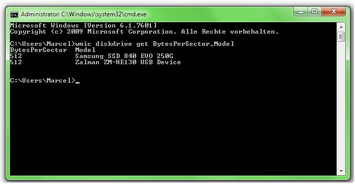

Dann gib bitte mal diesen Befehl in der Eingabeaufforderung von Windows ein:
wmic diskdrive get BytesPerSector,Model
und berichte was für die im Zalman-Gehäuse steckende Festplatte angezeigt wird.
512 steht vor der eingebauten SSD und vor der externen Festplatte, welche im Zalman Gehäuse steckt.
Das Gehäuse nimmt keine 4k Sektoremulation vor, d.h. die HDD müsste am TV funktionieren.

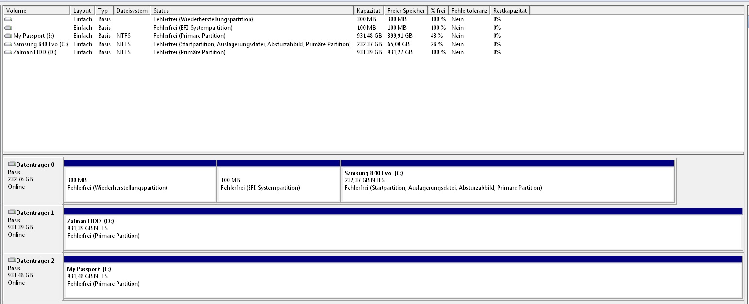

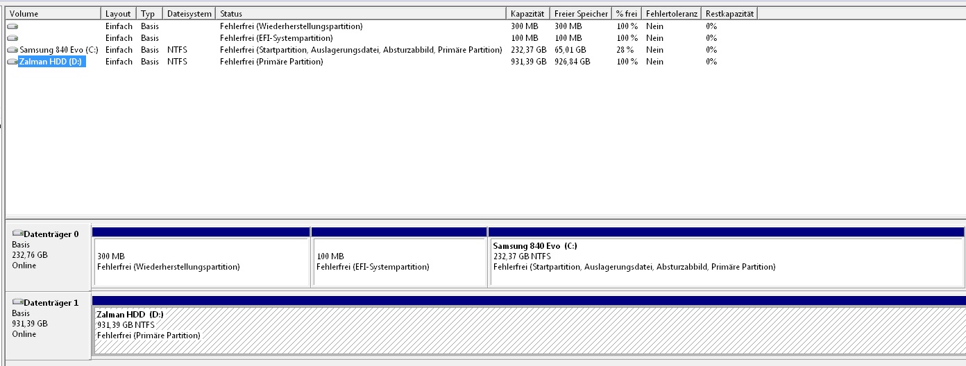

Poste mal nen Screenshot der Datenträgerverwaltung, auf dem die Partitionierung beider HDDs zu sehen ist (zum Vergleich). Evtl. ist auf der einen noch eine alte 100MB system-reserviert Partition drauf (wenn es mal die Systemplatte war) und der Fernseher unterstützt nur eine Partition.
siehe Fotos, scheint nur eine Partition zu sein und NTFS, sehr merkwürdig.

Dann fällt mir auch nichts mehr ein. Scheint wirklich einfach ein Kompatibilitätsproblem zu sein oder es liegt doch an der Stromversorgung. Man könnte es nur mit einem anderen Gehäuse gegentesten und dieses evtl. mit einem USB 2.0 Y-Kabel an den TV anschließen, falls dieser 2 USB-Ports hat. Billige 2,5" USB 2.0 Gehäuse incl. Y-Kabel gibts schon für unter 10€ bei eBay oder Amazon.
