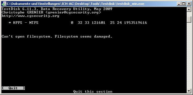

Ich habe von einer Bekannten ein 2,5 Zoll (1TB) Festplatte bekommen, die nur noch als Raw erkannt wird.
Nun habe ich mit Testdisk schon eine Anaalyse gemacht, die Partition wird erkannt jedoch wenn ich auf "P" drücke zum Daten anzeigen kommt nur eine Fehlermeldung, die besagt dass das Dateisystem defekt sei.

Hätte gern gewußt, was in Testdisk nach Analyse und Quick Seatch kommt.
Vielleicht auch Deeper Search.
Auch was bei Disk steht.

So hier mal 2 Bilder von Teskdisk.
Deeper Scan läuft gerade, wird sicher ein paar Stunden dauern.
Ich hoffe, dass ich bzw. meine Bekannte auf die "Originalen" Dateien wieder zugreifen kann.

Dein jetziges Dateisystem ist beschädigt.
Mal Deeper Search abwarten.

Hallo und Guten Morgen,
hier nun der Deeper Search von Testdisk.

Schade, ich dachte mir kann hier jemand helfen, habe jetzt die Platte neu Formatiert und Datenrettungsprogramm nochmal drüberlaufen lassen.
Kopiere die Daten gerade, ist vermutlich nicht alles, aber immerhin.

Nur damit hier nicht wieder der völlig falsche Eindruck entsteht, man könne durch formatieren der Partition was verbessern:
Diese Vorgangsweise ist völlig unnötig und kann nur noch mehr zerstören; Datenrettungsprogramme finden, wenn überhaupt, die Daten auch ohne diese Aktion.
Einziger Unterschied:
Wenn bereits ein völlig richtiger Eintrag der Partition vorhanden ist, wird der als erstes zur Rekonstruktion vorgeschlagen, hat man da aber Unsinn gemacht, resultiert daraus auch Unsinn in den geretteten Daten.

Bei tw. Zerstörung des Filesystems bleibt ohnehin keine andere Möglichkeit, als mit einem Rettungsprogramm runterzuholen, was noch gefunden wird. Die sind von der Vorgangsweise alle so ziemlich gleich, also hätte da kaum was besser gemacht werden können...
