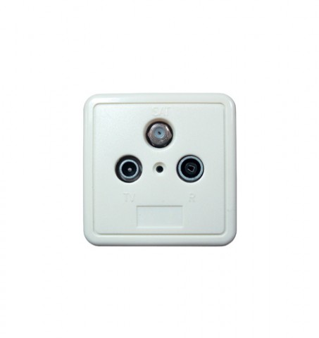

Im Wohnzimmer habe ich eine Antennendose, die so aussieht:
also 3 Anschlüsse hat.

Ist das in der Mitte nicht ein Satellitenanschluss? An welchen Anschluss schließt du das Kabelmodem an? Eventuell brauchst du nur den passenden Stecker? Und als du die Dosen getauscht hast, mit welchen Kontakten hast du den mittleren Anschluss verbunden?
VG, Tim
In der Mitte ist ein F-Stecker/Buchse, welche auch bei Kabelinternet zum Einsatz kommt. Es stimmt allerdings, dass man F-Stecker bei Sat schon länger kennt.
Geht denn an der Dose Fernsehen? Edit: Sry, nicht gelesen, dass du das nicht testen kannst.
Edit 2: Kannst du an der Stelle, wo Kabelinternet geht sehen, ob noch ein weiteres Kabel an der Dose angeschlossen ist, welches zu deinem Büro gehen "könnte"? Es kann natürlich sein, dass die Bürodose ein Überbleibsel ist und irgendwann bei der Modernisierung für Kabelinternet nur die eine neue Dose gesetzt wurde und weiter nichts verteilt wird.
Du müsstest mal prüfen (lassen) wo das Kabel aus der Bürodose hin geht. Entweder geht es in die Stube (da müssten dort dann 2 Kabel ankommen), oder es geht direkt in den Keller wo der Hausanschlusskasten von Kabeldeutschland ist. Wenn es in den Keller geht, dann muss es dort noch angeschlossen werden falls es das nicht schon ist.
