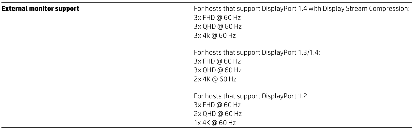

Das Problem ist die Bandbreite, der USB-C Stecker der HP G5 kann zwar DP 1.4 mit all seinen Features, aber afaik nicht mit der vollen Bandbreite von DP 1.4, diese richtet sich nach dem verbauten USB-Standard.
Außerdem wird das gesplittet damit neben Video auch Daten (USB, LAN usw.) übertragen werden können.
Das G7 kann nur HBR2, dann kann das G6 sicher auch nicht mehr.
Allerdings müsste 2 x QHD dennoch funktionieren. Evtl. nur mit aktiviertem High-Res Mode im UEFI.
Reaktionen: species_0001
Durch den High-Res Mode werden ja die USB-Ports auf 2.0 gedrosselt um für Video mehr Bandbreite bereitstellen zu können.
Reaktionen: Nero FX
Mit dem USB-C G5 Dock geht erst ab Core i 11xxx DisplayPort 1.4. Bis G7 nur DP 1.2. Thunderbolt Entschärft das aber ist auch teuer.
Ich würde daher beim G6 auf die HP 2013 UltraSlim Dockingstation setzen, gleiche Auflösungen wie bei USB-C mit High-Res aber USB 3.0 weiterhin möglich und LAN Port wird nur 1zu1 an Rechner weitergegeben also volle Performance. Die HP 2013 UltraSlim Docks gibts ab 25€ gebraucht. Wichtig: Firmware 2.33.004 einspielen.
Ganz genau. Nur ohne USB3. Das ist sehr schwach von HP das so zusammen zu werfen. Das sollten getrennte Einträge sein. Genau wie die Trennung nach HBR3+DSC, HBR3, HBR2.
