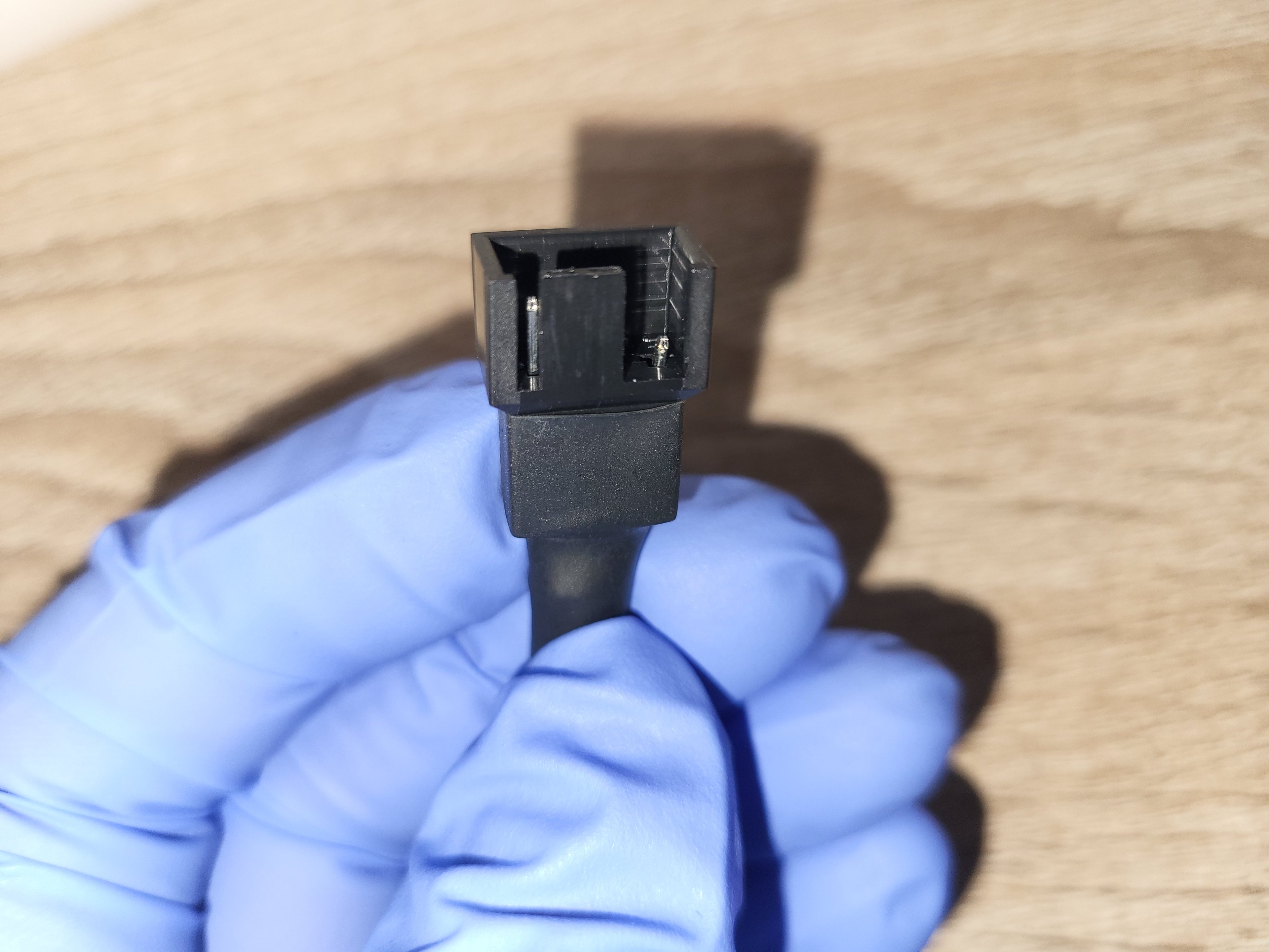

  2. Die 3 NZXT-Lüfter haben jeweils 2 Kabel: Einmal für RGB und einmal das 4-Pin-PWM-Kabel. Die 3 RGB-Kabel gehen in einen NZXT-RGB-Controller. Die PWM-Kabel wollte ich ursprünglich an das oben aufgelistete Splitter-Kabel verbinden, welches dann an das MB geht. Es ist mir bereits aufgefallen, dass hier zwischen "Slave Fan" und "Master Fan" differenziert wird, jedoch empfinde ich das als zunächst nicht so relevant. Es verwundert mich jedoch etwas, dass bei dem mittleren "Slave-Anschluss" des Splitter-Kabels einer der Pins "eingedrückt" ist. Beim rechten ist dies nicht der Fall. Beim zweiten Exemplar (Duo Pack) sieht alles in Ordnung aus.
    Jetzt weiß ich nicht, ob das durch mich beim Testen geschehen ist, oder ob das schon davor der Fall war. Was soll ich hier machen? Zurückgeben und neu bestellen? Ignorieren und weiterbauen? Oder versuchen, mit einer Zange ganz leicht ohne Druck diesen Pin etwas herauszuziehen?

2. Im Idealfall ist der Pin einfach nur nicht fest und lässt sich einfach rausziehen. Macht halt dann das zusammenstecken etwas schwerer, da er hier ggf. wieder nach hinten rutscht. Wenn du auf Nummer sicher gehen willst reklamieren.
