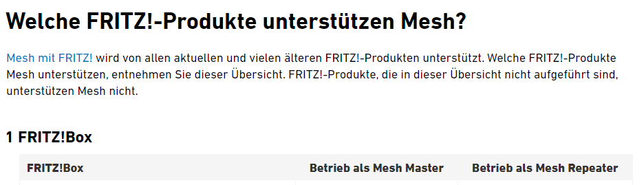

Habe zwar was gefunden, kann es aber nicht richtig einordnen:
https://avm.de/service/wissensdaten...3361_Welche-FRITZ-Produkte-unterstutzen-Mesh/

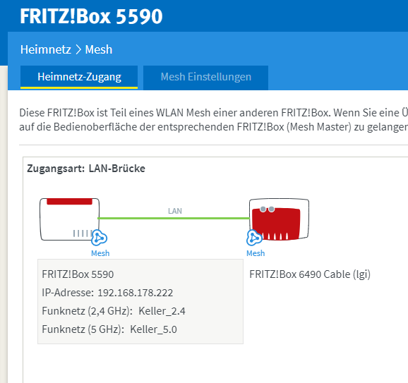

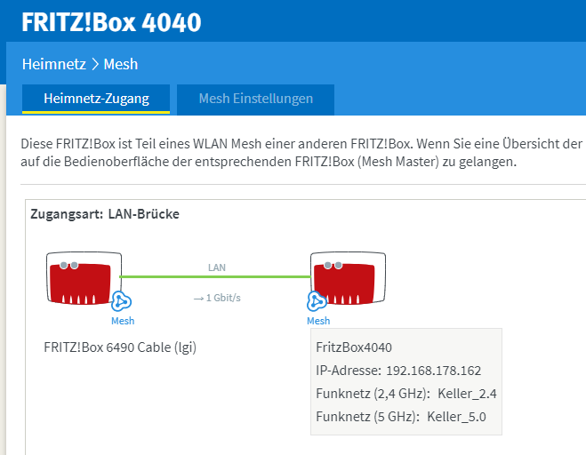

Hier, ein Beispiel: 4040 wird ohne Probleme als Mesh Repeater bei dem 6490 Master anerkannt:
man kann auch IP-Client auswählen. Und nun die 5590 Box in gleichem Netzwerk: will nicht zum Mesh Repeater werden :(
Habe der 5590 eine feste IP vergeben. Mit 222 am Ende. Ist das richtig?
die 4040 hat sich diesbezüglich wesentlich einfacher verhalten - konnte in 10 min. alles einrichten und die 4040 war Mesh Repeater über LAN-Brücke :(

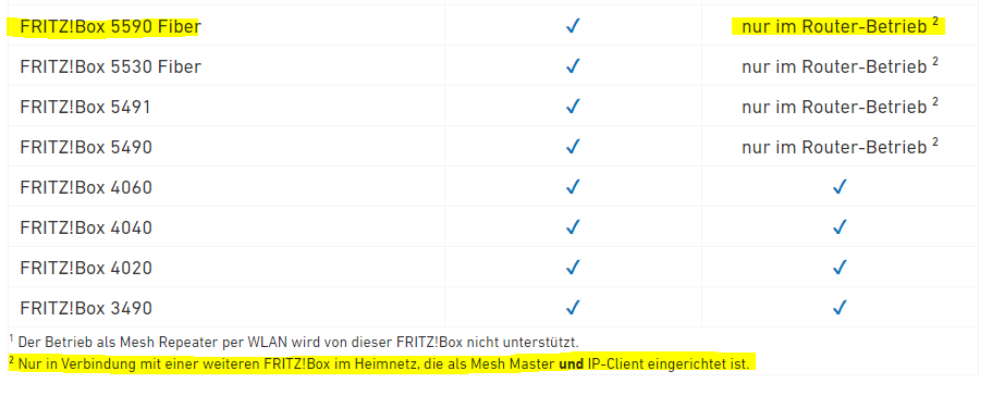

Hi,
die Glasfaser Fritz!Boxen lassen sich nicht im IP Client Modus und damit nur eingeschränkt als Mesh Reprater betreiben. Für dein Szenario sind diese nicht geeignet. Greife zur FB 4060.
Juhu, es hat irgendwie geklappt!
Nun ist der 5590 der Sklave von 6490! JUHU!

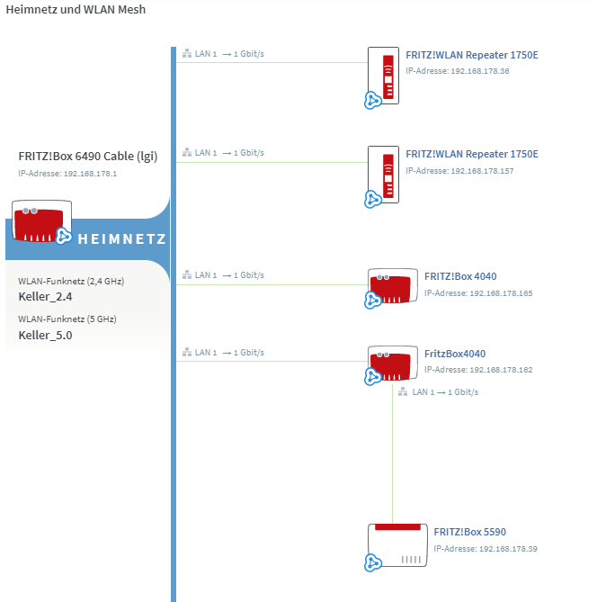

So sieht es bei mir nun aus:
Zum WLAN: kriege nur ca. 866 MBit/s und keine 2400 :/ Mist!
Hi,
beachte, dass die FB 5590 in diesem Fall ihren eigenen "Netzbereich" aufspannt. Dies kann mit Smarthome/Gerräten, welche per App bzw. mit anderen Geräten eine Verbindung aufbauen, welche sich im Netz der Fritz!Box 6490 befinden zu Verbindungsproblemen führen.

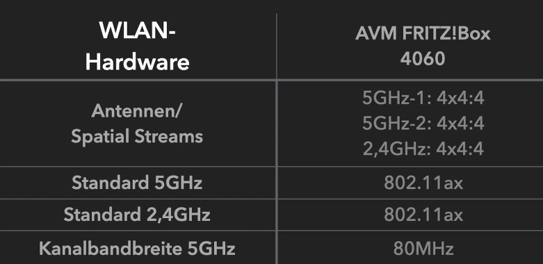

PS: kann einer was zu diesen 80 MHz Kanalbandbreite bei den 5GHz sagen? Was genau hat es auf sich?
Maxminator schrieb:
kann einer was zu diesen 80 MHz Kanalbandbreite bei den 5 GHz sagen?
Gibt WLAN-Geräte (Intel AX2xx, Mobiltelefone, …), die bis zu 160 MHz breite WLAN-Kanäle unterstützen. Deine FRITZ!Box 5090 und FRITZ!Box 4060 können maximal 80 MHz. Die aktuelle Breite siehst Du auch in der Web-Oberfläche unter WLAN → Funkkanal → (Belegung) 5 GHz bzw. bei den Geräteinformationen der einzelnen WLAN-Geräte bzw. in der AVM-Mesh-Übersicht.

Wie Christian1297 schrieb, hat der FRITZ!Repeater 3000 AX ebenfalls drei Funkmodule aber auch noch 160 MHz auf beiden 5 GHz-Modulen. Angenommen Du nutzt das zweite 5 GHz-Module zwischen FRITZ!Box und FRITZ!Box/-Repeater, dann könnten WLAN-Geräte das erste 5 GHz-Modul mit bis zu 160 MHz ansteuern, also doppelt soviel saugen. Beantwortet das die Frage?
Reaktionen: Maxminator
Ja, klar. Danke
der 3000 AX kann also auch 160 MHz zusätzlich und beherrscht auch 3-Band? Krass, war mir nicht bewusst.
Da ich aber an der Stelle (Hinter dem TV im Wohnzimmer) weitere LAN Ports brauche so musste ich "leider" zum 4060 greifen :-)

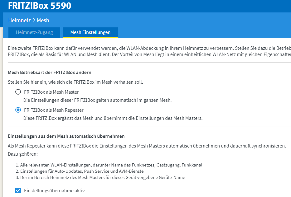

Die im #9 dargestellt Vorgehensweise entspricht exakt dem Funktionsumfang des "IP-Client-Modus" der älteren Boxen (z.B. 7590), welcher kein eigenes Netz aufspannt.
Dieses Feature wurde anscheinend erst in einer bestimmten Firmware-Version hinzugefügt und ist etwas versteckt unter "Mesh-Einstellungen" und nicht wie bisher unter "Internet->Zugangsdaten"
Reaktionen: norKoeri
@hdrachme0125 dickes Danke! Hatte das selbe Problem mit der FRITZ!Box 5690 Pro. Scheint auch die FRITZ!Box 5530 Fiber zu betreffen. Bei allen Dreien existiert der Modus-Schalter IP-Client nicht mehr unter „Internet → Zugangsdaten“, sondern ich musste über „Heimnetz → (Reiter) Mesh-Einstellungen“ gehen; oder direkt die Hardware-Taste Connect nehmen.
