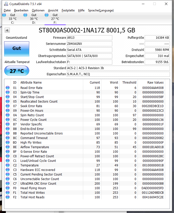

Ich habe jetzt nochmal CrystalDiskInfo bemüht:
Gesamtzustand wird als Gut bescheinigt. Die RAW Values kann ich nicht interpretieren, kennt sich einer von euch damit aus und erkennt da noch etwas ungewöhnliches was auf einen sporadischen Fehler hinweisen würde?
2 Suchfehler (ID07), die sind wohl schon älter
31 SATA Downshift Errors (B7), verlangsamung der SATA Schnittstelle
130 Command Timeouts (BC), bei denen ein I/O Kommando nicht innerhalb der vorgesehenen Zeit abgearbeitet werden konnte.
15 Schreibfehler (BD), bei denen die Kopfgruppe außerhalb ihrer vorgesehenen Position war,
184 CRC Fehler (C7), das sind übertragungsfehler der SATA Kabel oder (selten) Schnittstelle.
Insgesammt für 9.155 Betriebsstunden unbefriedigend.
Als erst einmal den Sitz der Kabel prüfen, neu ab und anstecken, sollte das keine Besserung bringen ein neues SATA Kabel testen, hier ist die Frage ob die CRC Fehler erst seit dem Einbau so sind oder bereits im externen Gehäuse auftraten. Sollte ersteres der Fall sein müßte eigentlich nach den obigen Maßnahmen eine Besserung eintreten.
