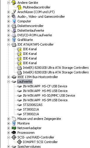

der Gerätemanager sieht so aus - hab die Datei angehängt. Hab alle IDE Controller entfernt. Jetzt meckert er auch noch jedesmal die "normalen" IDE Kanäle an. MoBo: Asus P4C800E Deluxe. 2 IDE Platten Seagate 80GB, ein DVD Brenner, ein DVD LW, und eine SATA 200GB Seagate. Treiber auf der Asus CD - kein Erfolg. Auf der Asus HP downloaden? Aber die beiden "normalen" haben ja immer funktioniert. Kann auch auf alle LW zugreifen.
mfG
IceBear

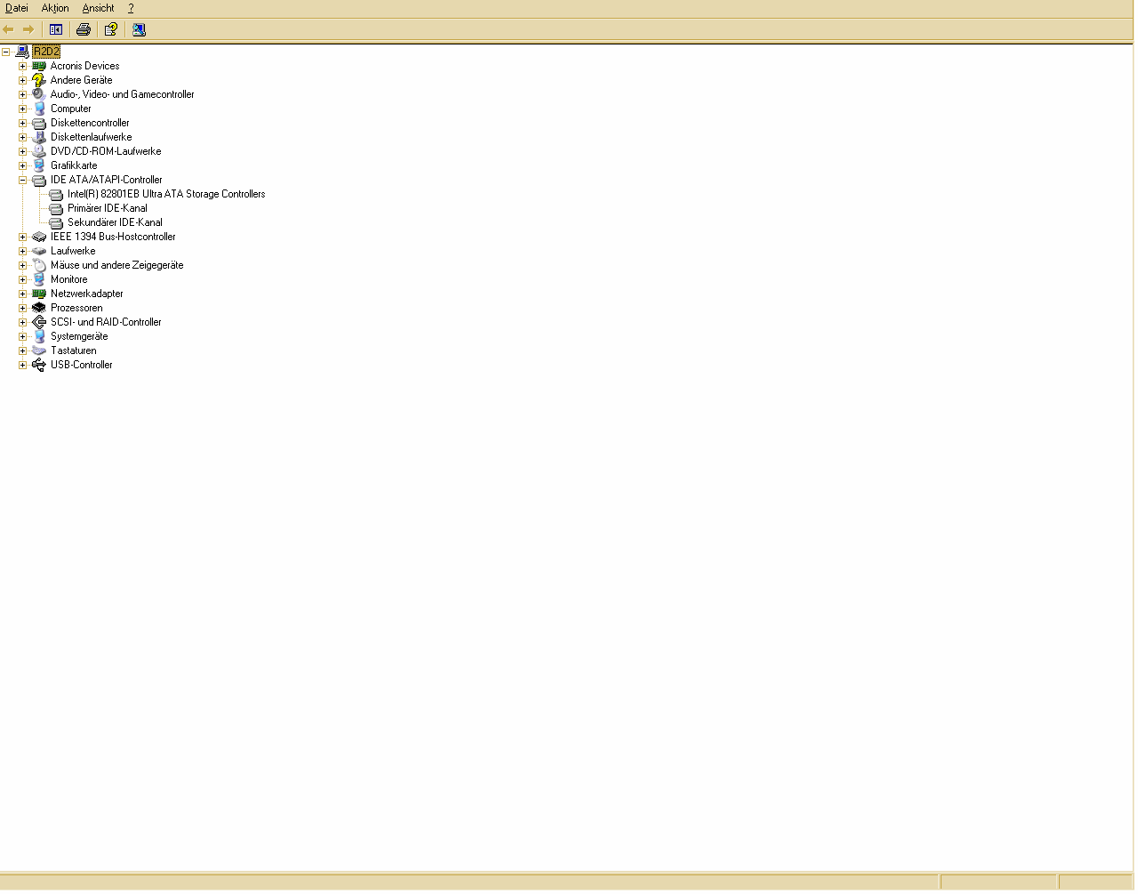

Ich habe das gleiche Board (P4C800-E Del.) und unten einen Screenshot reingestellt, wie es aussehen sollte.
Hast Du die Chipsatztreiber installiert?
Also wenn du beide SATA Kanäle der ICH5 aktiviert hast dann müsstest du in der Tat 4 IDE Kanäle im Gerätemanager haben (2 Primäre und 2 Sekundäre) eventuell auch noch nen zweiten Busmaster kontroller da bin ich mir aber nicht mehr sicher. So wars zumindest bei mir (hab auch nen P4C800-E Deluxe) als ich die Satakanäle noch nicht im Raid hatte. Heutte hatte ich das selbe Problem bei nem 865 Neo2 von MSI als ich die SATA kanäle im Native Mode zuschalten wollte. Bin auch noch nicht dahinter woran es liegt, aber ich arbeite dran
