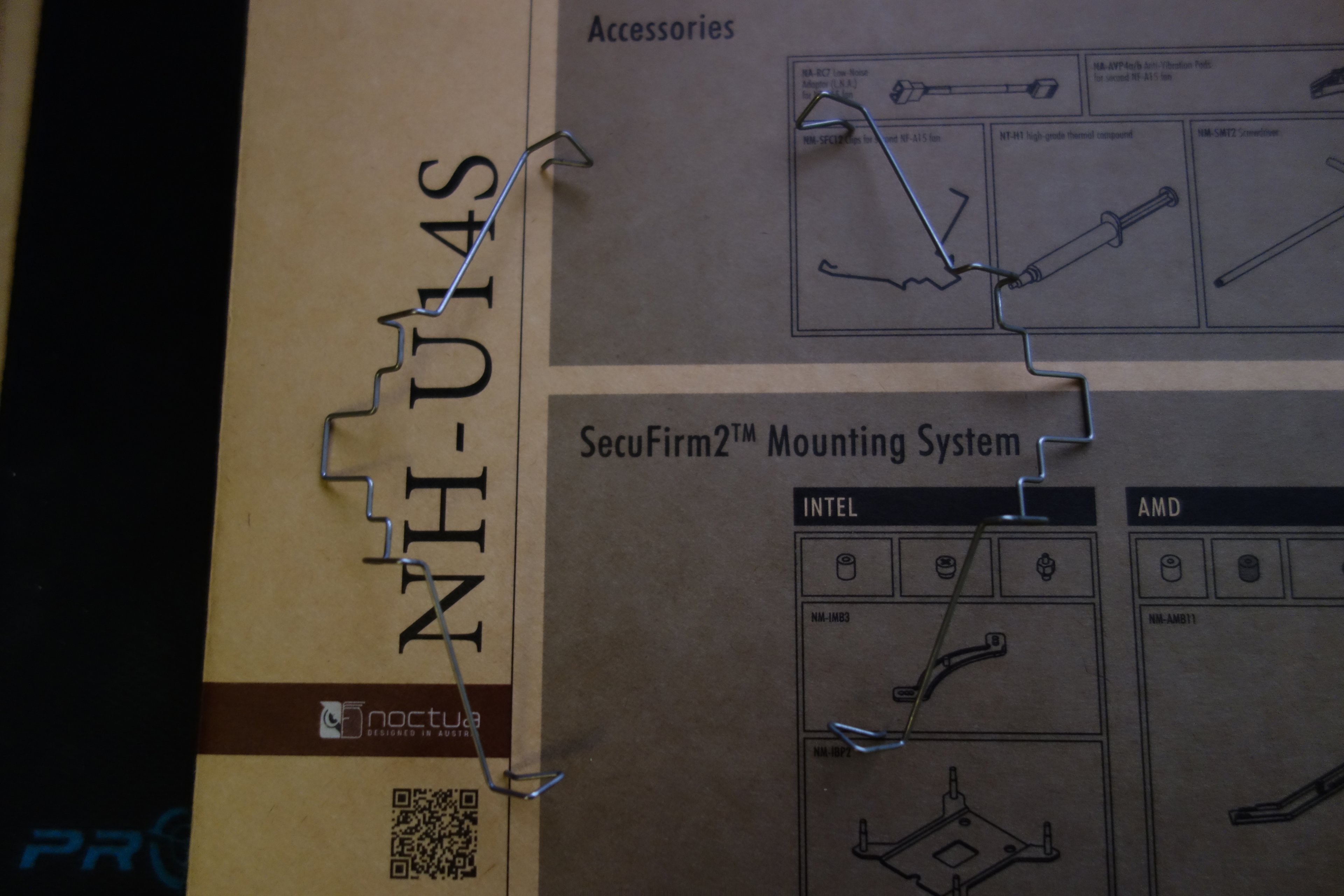

Klammern sind bei dem extra gekauften Lüfter keine dabei.
Müsstest schauen ob beim Kühler noch ein 2 Paar Klammern dabei sind.

beim NH-U14S liegen 2 Klammern bei,ich denke das werden diejenigen welche sein,die ich für einen 2. Lüfter verwenden kann.Ich brauche also noch ein Y Kabel...
Genau das sind die. Es sollte auch ein Y-Kabel im Lieferumfang des Kühlers dabei sein.

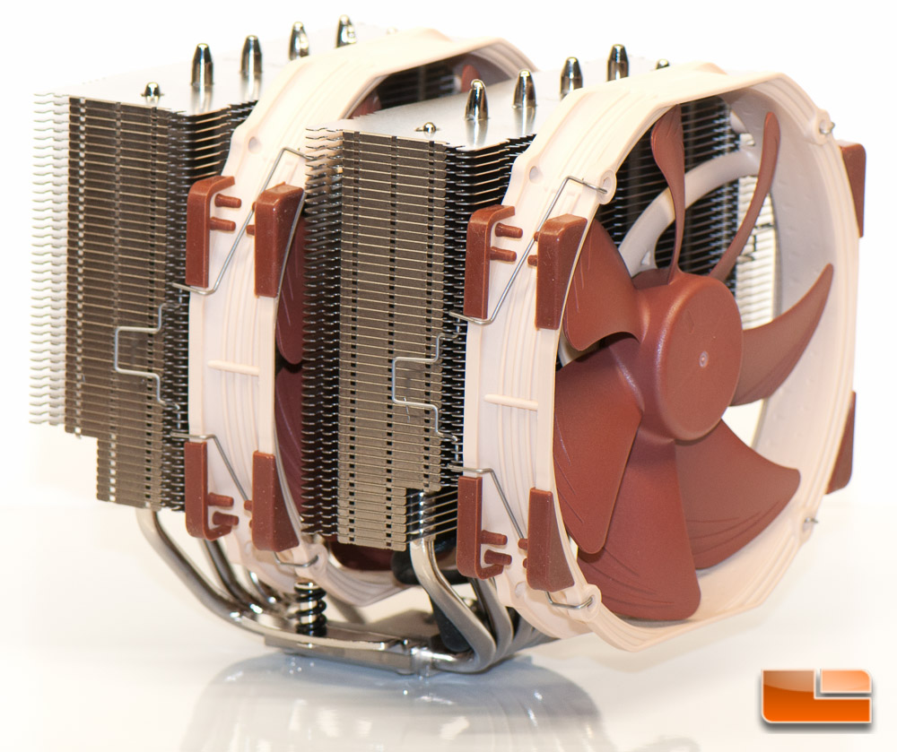

Du siehst ja in welche richtung der Lüfter, der gerade auf dem Kühler ist, pustet. Auf dem Zweiten Turm des Kühlers, muss der zweite Lüfter ebenfalls in in die selbe Richtung die Luft pusten.
Hier in der Grafik siehst du das und auch wie diese befestigt werden.
Auf dem Lüfterrahmen ist ein Pfeil. Der Lüfter den du kaufst, ist doch der gleiche, wie der bereits vorhandene oder? Dann musst du ihn nur schauen, dass die Rotorblätter in die selbe Richtung schauen.
