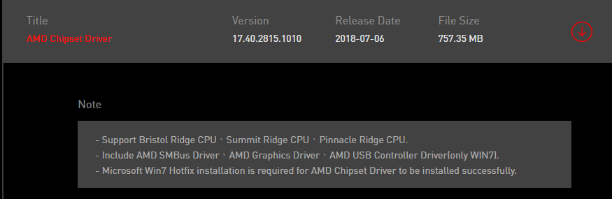

Nun bin ich davon asugegangen, dass hier noch der richtige Treiber für den Graphik-Chip fehlt und habe mir den aktuellen Treiber heruntergeladen: https://www.msi.com/Motherboard/support/B450M-PRO-M2#down-driver&Win10 64
Trotzdem kein Erfolg. Immer noch nur 1 Bildschirm und immer noch mit dem Microsoft Basic Display Adapter.

Och doch. Da sind schon Grafiktreiber. Etwas versteckt in den Chipset-Treibern. ;)
BFF
Bin jetzt ein klein wenig überfragt. Den AMD Chipset Driver habe ich ja installiert. Dort ist der AMD Graphic Driver auch aufgelistet. So ganz finde ich nämlich nicht heraus welchen Treiber ich brauche, da ich nicht herausfinde wie der Graphic Chip heißt.
Aus Handbuch werde ich diesbezüglich leider auch nicht schlauer. Findet ihre irgendwo die genau Bezeichnung des Graphic Chips und welchen Treiber ich sonst noch ausprobieren könnte?
