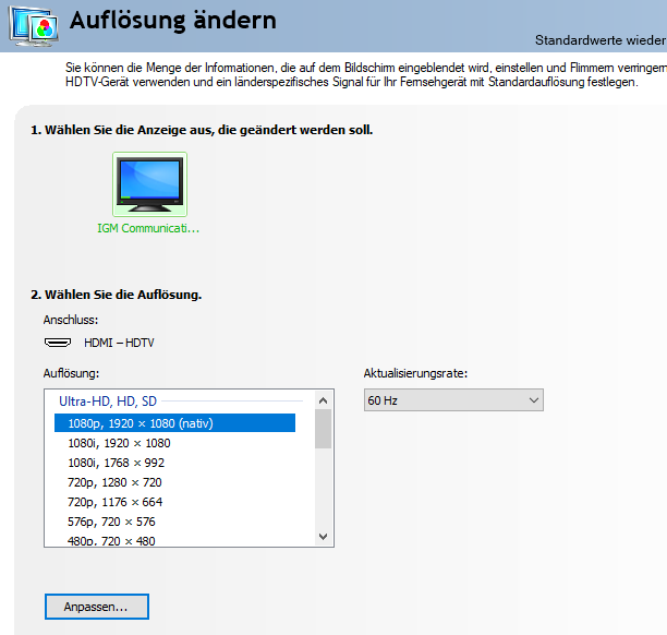

Leider kann der Switch nur 1980x1080@30Hz
Sicher? Er kann 4K30, was halt HDMI 1.4 ist. Der Hersteller selber sagt zu FullHD folgendes.
Up to 3840x2160@30Hz, 1920*1080@60Hz
PS: Aso, du möchtest auch den 4K Monitor nativ betreiben. Da bleibt nur einen neuen KVM Switch mit HDMI 2.0 kaufen, falls deine GPU HDMI 2.0 kann.
Denke schon.
