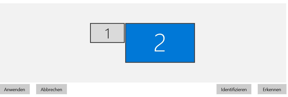

Du musst dir einfach vorstellen: der Windows Mauszeiger bewegt sich nicht in prozentualer Höhe zum Monitor, sondern in Relation zu festen Pixeln.
Jeder Pixel ist gleich groß, und wenn du dir eine große Wand vorstellst und die Monitorfläche aufmalst hast du bei unterschiedlichen Pixeln in der Höhe keine einheitliche Fläche.
So sieht das aus mit FHD + 4K.
Wenn du jetzt die Maus von Display 1 auf 2 bewegst, landet die Maus auf Display 2 immer in der linken oberen Hälfte.
Willt du die Maus von Display 2 auf Display 1 bewegen, musst du mit der Maus erst in die obere Hälfte und dann nach links. Versuchst du in der unteren Hälfte die Maus von Display 2 auf 1 zu bewegen, geht das nicht, sie bleibt quasi an der Monitor Kante hängen.
Man kann zwar die Position der Displays zueinander festlegen, der Höhensprung kann auch mittig oder unten sein. Aber das Grundprinzip bleibt gleich.
Hier bei FHD+4k ist der Unterschied natürlich riesig, bei WQHD entsprechend geringer aber immernoch deutlich. Bei 1920x1080 vs 1920x1200 sind es eben nur 120 Pixel Kante.
Auch das ist ein individuelles Thema. Person 1 macht sowas wahnsinnig, Person 2 geht es in Fleisch und Blut über dass er die Maus eben erst hoch, dann quer bewegen muss und stört sich gar nicht dran.
Das also nur der Hinweis dass es so ist, inwieweit dich das stören würde, musst du entscheiden. ;)
