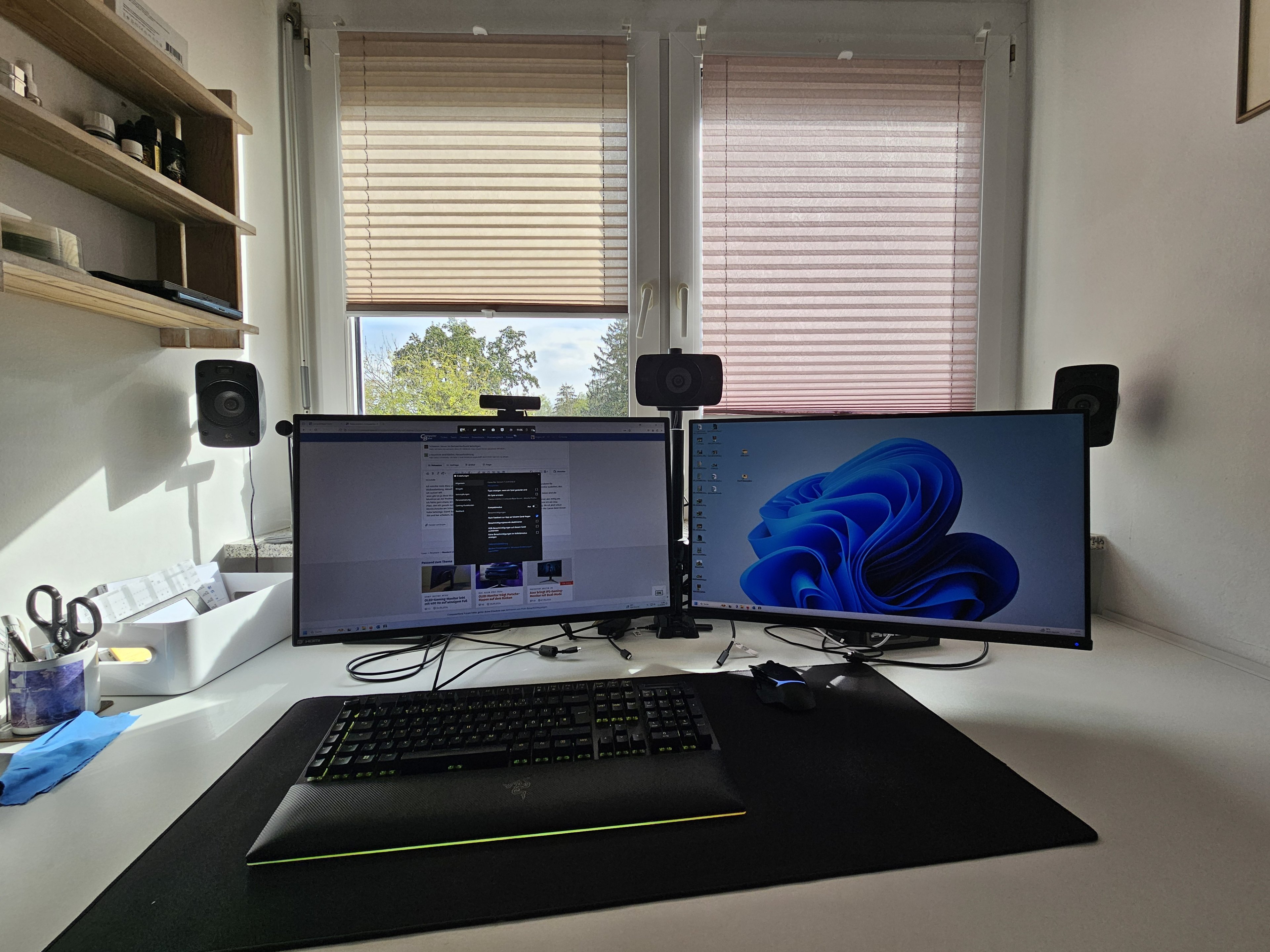

Ich möchte mein Büro etwas umbauen. Ich habe zwei 27"- Monitore in Benutzung. Einen zum Zocken und den anderen für Bildbearbeitung. Aktuell sind beide an einem Monitorarm  befestigt und ich muss mich immer ein wenig dem Monitor zudrehen, den ich nutzen will.
Jetzt gibt es ja diese Monitorbrücken, an denen man Monitore festmachen kann. So wie diese hier z.B. Aber bei denen sind die Monitore an der Position fix.
Ich hätte gern etwas, wo ich beide Monitore so befestigen kann, dass ich sie hin und her schieben kann. Halt immer den mittig am Platz, den ich gerade nutzen will. Jetzt hatte ich überlegt mir zwei solche Schienen  zu holen. Die Schienen montiere ich wie eine Monitorbrücke am Schreibtisch. Und an die Laufwagen baue ich eine Halterung, an die ich die Monitorhalterung, die ich jetzt schon habe befestige. Damit kann ich dann die Monitore im Verhältnis zueinander so wie bisher einmal festlegen, aber das Ganze dann immer hin und her schieben, damit der genutzte Monitor direkt vor mir ist.
Hier mal ein Foto, wie es bei mir aussieht.
Und richtig genial wäre es, wenn ich die Schienen so tief montieren könnte, dass ich, wenn ich die Monitore z.B. ganz nach links schiebe, das rechte Fenster aufmachen kann und umgekehrt. Meint Ihr das ist machbar mit diesen Laufschienen? Denn es kommt ja doch etwas an Gewicht zusammen. Rund 7kg pro Monitor plus die 2 Arm- Halterung. Da liege ich im Bereich um die 20kg. Und die Monitore stehen ja auch ein Stück weit von den Schienen ab. Also kommen da noch ganz gut Hebelkräfte zum Wirken.
Habt Ihr irgendwelche tollen Tips oder Ideen?
