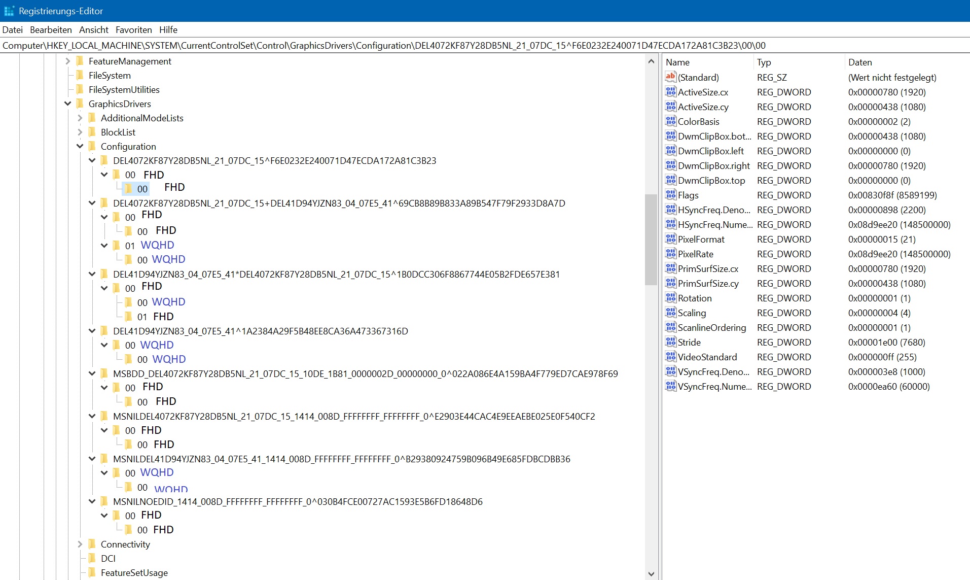

Zwei Monitore werden betrieben. Rechts ist der dell S27S21DGFA als Monitor 1 (Primär) mit WQHD. Links daneben ist der alte Dell U2312HM FHD als Monitor 2 (Dieser war vorher der alleinige Monitor) - als erweiterter desktop. Wenn ich den rechten Monitor 1 ausschalte oder ihn mit Win+P als alleinigen aktiviere, schaltet er intern temporär auf (denke ich) FHD um - und alle Fenster werden bei WQHD verschoben nach links oben. Die sind dann so groß, wie sie bei FHD in etwa wären.
Lösung:
Bekanntes Problem. Registryeinträge ändern, laut hier und hier. Konkret also ActiveSurfSize.cx, ActiveSurfSize.cy, PrimSurfSize.cx, PrimSurftSize.cy in WQHD ändern. Also (in Dezimalzahlen) 1920 in 2560 und 1080 in 1440.
Meine Frage:
Da ich zwei Monitore habe, weiß ich nicht so ganz genau, welche Einträge ich in WQHD ändern soll. Als Übersicht habe ich mal einen Screen der Registry gemacht und dahinter geschrieben, auf welchen Werten die bei mir stehen. Vielleicht blickt ja jemand durch und kann mir sagen, welche FHD werte ich auf WQHD ändern muss. ich will ja nicht alles auf WQHD ändern und dann mit dem zweitmonitor Probleme bekommen.
Falls da jemand durchblickt, das wäre ganz arg fein.
