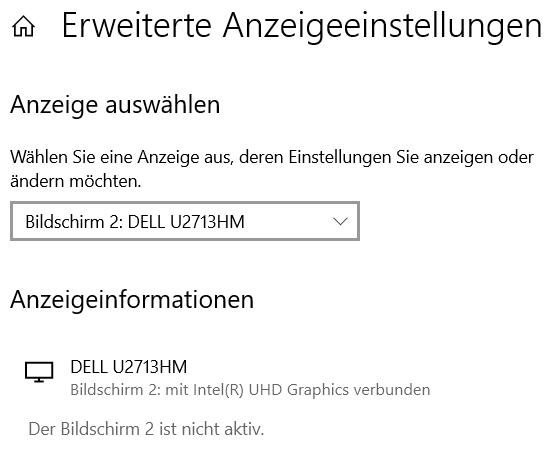

ich hänge mich mal an diesen Thread, weil ich ein ganz ähnliches Setup habe.
HP Elite Book 840 G7 und HP Dock G4
https://support.hp.com/de-de/produc...on/17032707/model/20092244/document/c05861464
Die Monitore werden erkannt, aber lassen sich nicht aktivieren. Liegt das auch an der Dock? Wozu bekommt so eine Dock dann zwei DP Anschlüsse?
