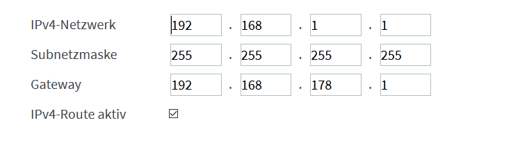

Ip4 Router in der Fritzbox einrichten
wäre das so korrekt eingetragen?

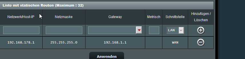

Router im Asus Router:
Der Asus hat von der Fritzbox die IP: 192.168.178.20 bekommen, muss ich diese nehmen statt 192.168.1.1?
Muss zusätzlich ein Lan Kabel vom Asus zu den Lan Ports der Fritzbox gehen damit dieser auf das Netz zugreifen kann?

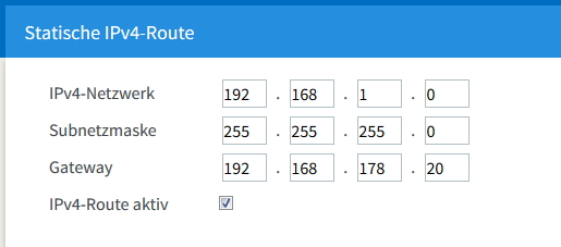

In der FB müsstest, so deine Angaben stimmen, folgende Route eintragen:
