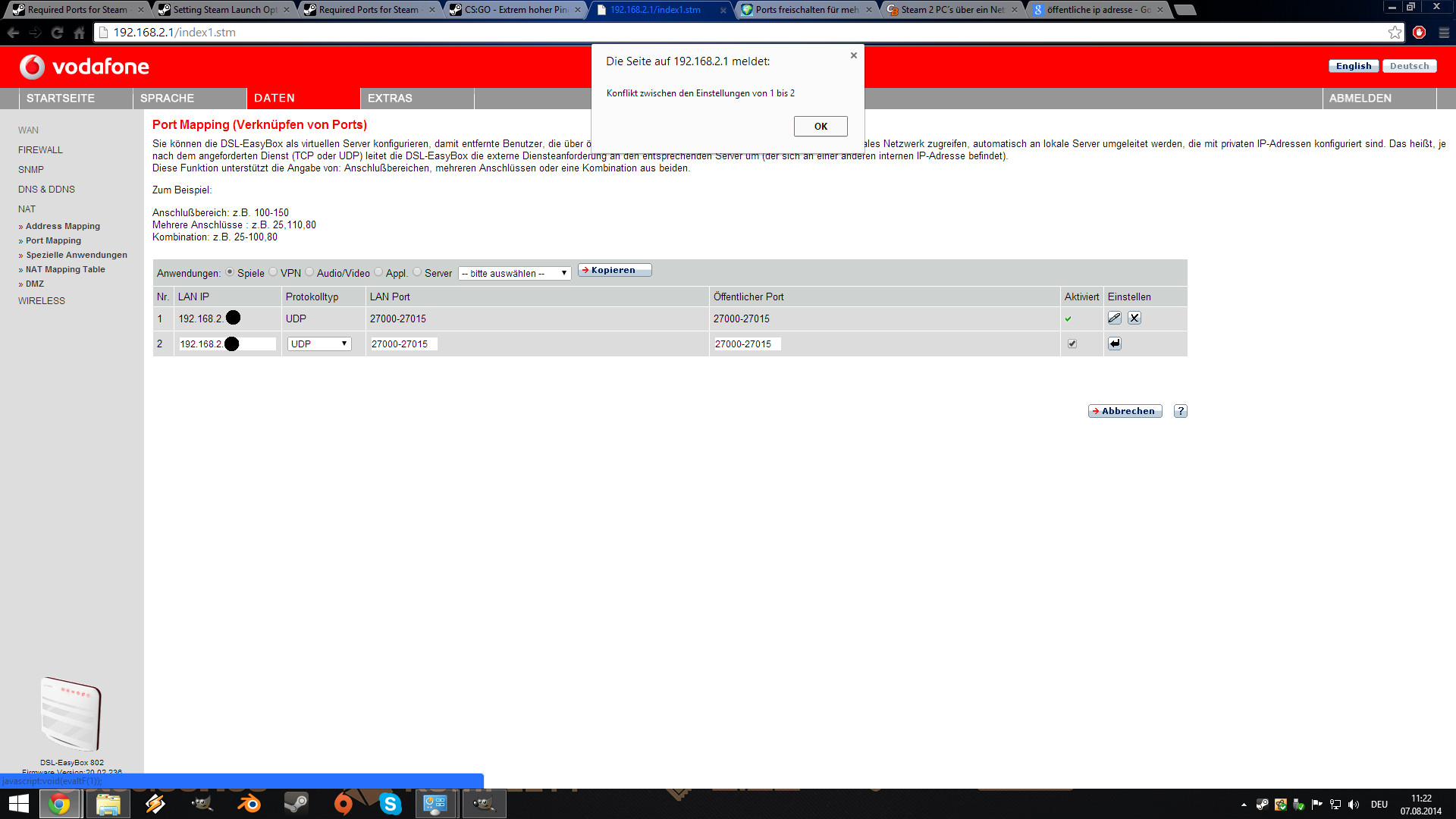

Zu den Ports: Ich habe jetzt auf meine IP die Ports geöffnet (https://support.steampowered.com/kb_article.php?ref=8571-GLVN-8711), aber sobald ich versuche sie für die IP von meinem Bruder zu öffnen kommt immer dieser Fehler:
Gibt es da irgendein Trick?
MfG

Zu den Porteinstellungen:
Nützt gar nichts. Das nützt nur etwas, wenn ihr einen Lokalen CSGO Server machen wollt und einer ausm Internet will darauf zugreifen. Wenn dann also der eingegebene CSGO Port was empfängt schickt ser Ruter es an den eingegebenen PC (die IP) weiter.
Deshalb kommt auch die Fehlermeldung! Es kann ja nicht alles was durch diesen Port kommt an beide weitergeleitet werden ^^
