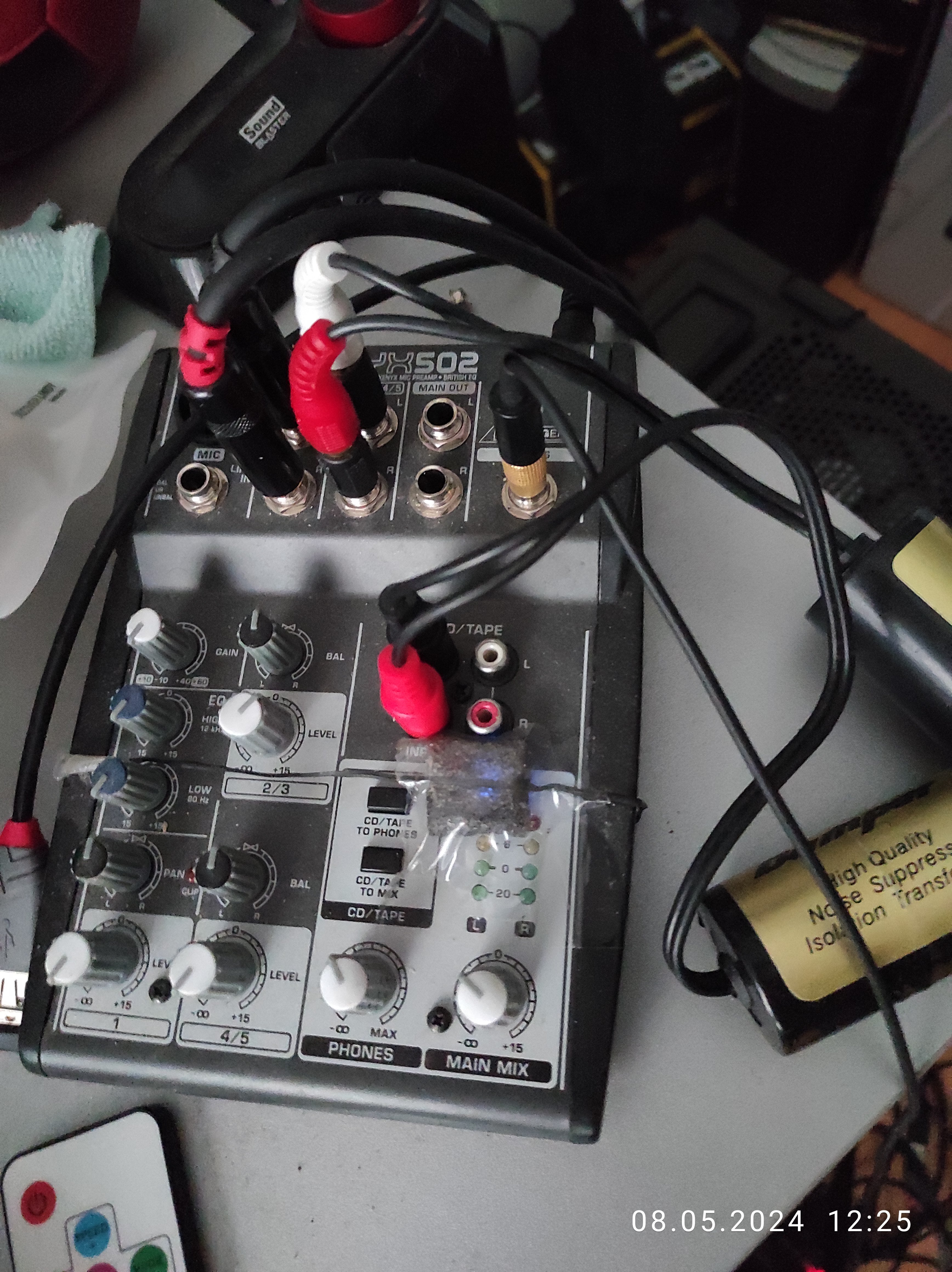

Hi
Bei 2 PC's wäre ein Mischpult besser, somit könntest du dann auch beides gleichzeitig Hören, je nachdem bei Bedarf, mit dem Switch geht nur eins gleichzeitig.
Bei den Switches, immer auf den Schalter hin und her zu drücken, da weiss auch keiner wie lange das Hält.
Für den Anfang reicht das hier erstmal aus, 2 Regelbare Line-In Stereo Eingänge und einen 2Track In/Out allerdings nicht Regelbar.
https://geizhals.de/behringer-xenyx-502-a202070.html?hloc=at&hloc=de
Es kann allerdings vorkommen, das du noch einen oder zwei Entstorfilter brauchst, da es zu Störgeräuschen wie Brummen oder Piepsen kommen kann.
Mfg.
Moin TP555, danke für den Link, das Teil ist eine Überlegung wert, allerdings werden da, wie ich es sehe, noch Adapter von 6,5 mm Klinke auf 3,5 mm benötigt!?
