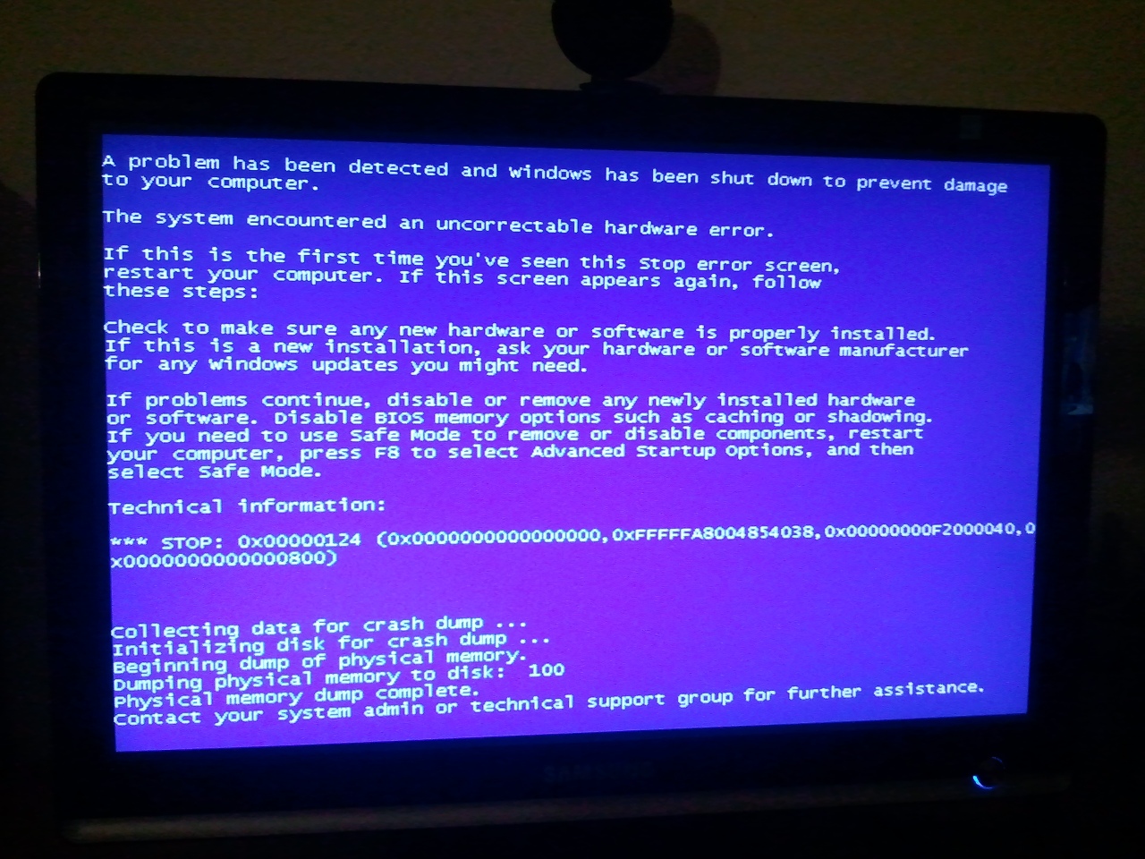

Es fing damit an, dass mein PC plötzlich nicht mehr beim Energiesparen- Modus ordnungsgemäß herunterfuhr (PC ging quasi nicht richtig aus, Bildschirm aber ja). Mit der Zeit hatte ich dann das Problem, dass mein Bildschirm für eine Sekunde ungefähr einfror.
Irgendwann fror der Bildschirm / das System dann endgültig ein, so dass ich ihn per Resetknopf neustarten musste. Es kam aber kein Bluescreen.
Ich habe dann Windows neu installiert, jedoch ist das Problem weiterhin vorhanden. Nach der Neuinstallation des Betriebssystems kam dann ab und an mal ein Bluescreen.

Der Fehlercode 124 deutet ja auf eine defekte instabile Stromversorgung hin.
Kann also das Netzteil oder das Mainboard sein.
