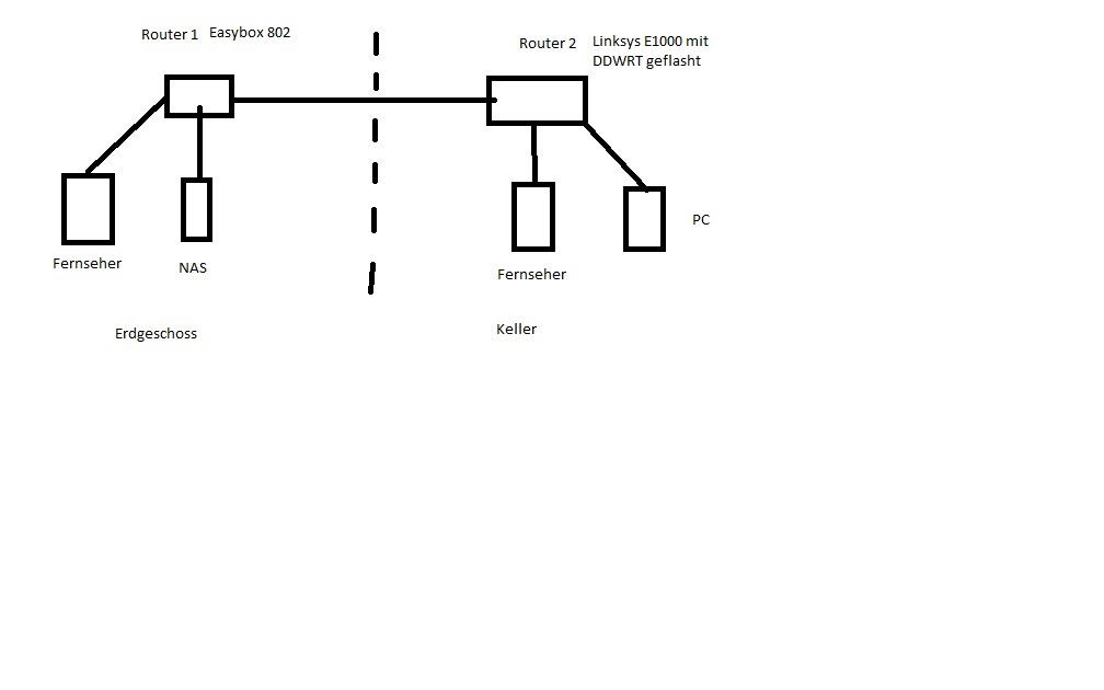

Als Anhang eine Skizze meines Heimnetzwerkes.

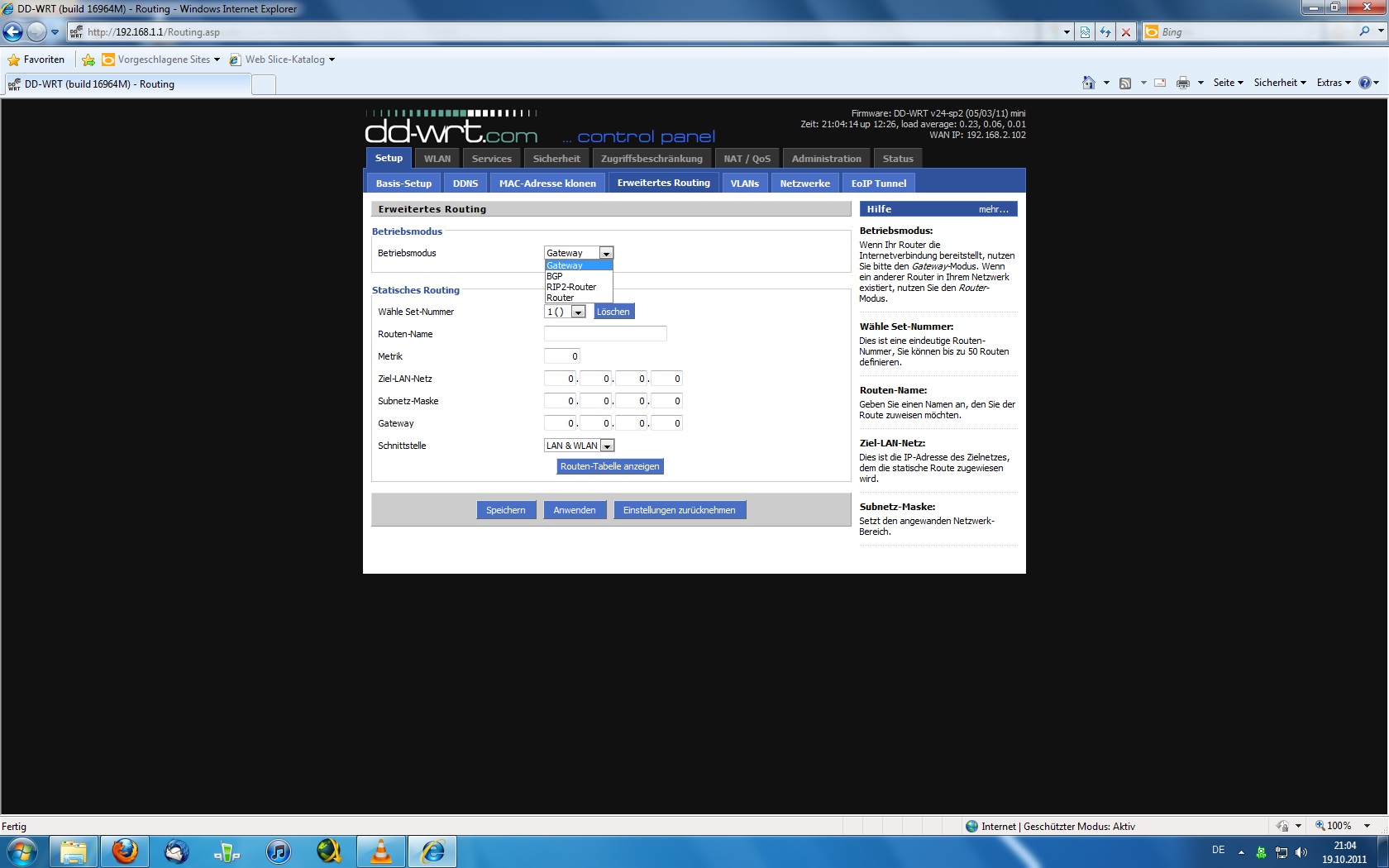

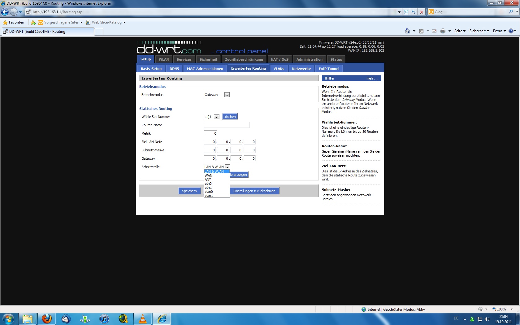

Im Linksys habe ich folgende Einstellungsmöglichkeiten (siehe Bild)

Wie funktioniert das mit den Routingtabelle? Der Linksys unterstützt das ja. Habe oben Bilder zu den Einstellungsmöglichkeiten gepostet.

*push* Jemand eine Idee mit den Routing Tabelle Einstellungen? Screenshots von den Einstellungsmöglichkeiten sind weiter oben. Helft mir ;-).
Hast du es versucht wie ich in meinen obrigen Post erklärte? Wenn du mit Routing zwischen 2 Netzen arbeitest, muss an jeden Router bekannt sein wo er den Traffic dafür hinschicken soll. Deine Bilder, also die Einstellungen dafür, erklären sich also von selber.
An dem Router der im 1er Netz ist ist das "Ziel-LAN Netz" 192.168.2.0/24, Gateway ist der 1er Router selber, Schnittstelle "LAN", "Metrik" 1, Betriebsmodus "Routing".
An dem Router der im 2er Netz ist ist das "Ziel-LAN Netz" 192.168.1.0/24, Gateway ist der 2er Router selber, Schnittstelle "LAN", "Metrik" 1, Betriebsmodus "Routing".
Try it.
Try it.
Ja das versuch ich so. Allerdings kann ich die Routing Einstellungen nur an einem Router vornehmen. Die Easybox unterstützt das leider nicht. Bin heute abend Zuhause, da werde ich mich mal versuchen.
