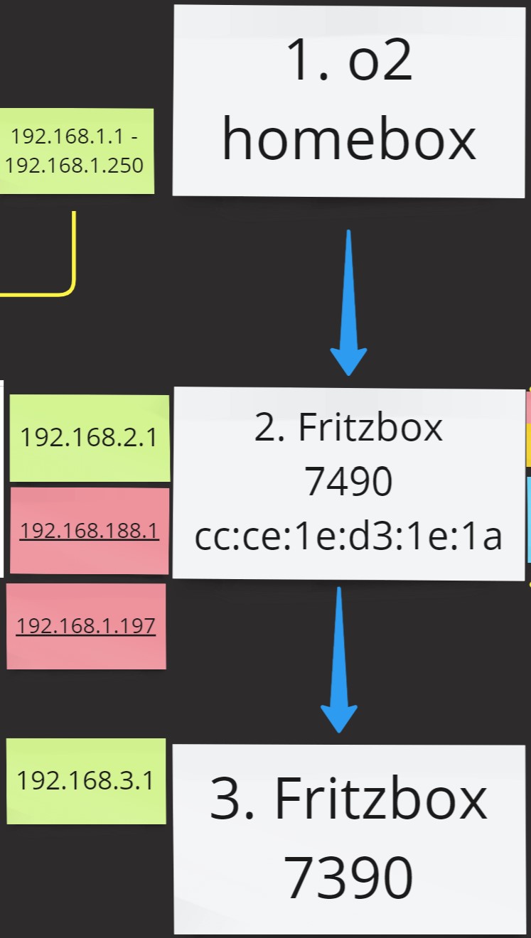

Hallo liebe Forengemeinde,
ich möchte gerade statische IP Adressen im Netzwerk an die Router verteilen, und eine vernünftige übersichtliche Topologie aufbauen,
und bei BILD1 ist der NEtzwerkaufbau:
1. o2Homebox dann zu 2. Fritzbox 7490 dann zu 3. Fritzbox7390
1.1 Die Homebox hat den zu verteilenden DHCP Bereich 192.168.1.1 - 192.168.1.252
2.1 an der Fritzbox 7490 hätte ich gern den 192.168.2.1
3.1 an der Fritzbox 7390 DANN die 192.168.3.1
wie man sieht, vergibt die 1. o2Homebox eine IP-Adresse 192.168.1.197 an die 2. Fritzbox 7490
Im Browser wie man jeweils sehen kann, hat diese aber die 192.168.188.1 ( Punkt 3. )
Wo genau liegt jetzt da der Fehler und das Problem?

Wenn die 7490 und 7390 als Router arbeiten (was in einem Heimnetz ziemlicher Quatsch wäre, lieber IP-Client und den FB von Hand die 192.168.1.2 und 192.168.1.3 vergeben), dann hast du WAN-seitig eine IP-Adresse, welche vom jeweils vorgelagerten Router vergeben wird und intern (LAN-seitig) eine zweite IP-Adresse aus einem anderen Bereich, nämlich standardmäßig bei FB die ...188.1.
Du hast bei diesem Netzaufbau dann jeweils NAT zwischen den Netzbereichen, was extrem ineffizient und wenn es alles ein Netz sein soll, absolut nicht wünschenswert ist. Also erst klären, ob du überhaupt separate Netzbereiche haben willst, ansonsten die 7390 und 7490 als IP-Client einrichten, dann bekommst du ein effizientes Heimnetz mit nur einem Router zustande, mit einem Netzbereich und einem DHCP-Server. Der DHCP-Server im IP-Client-Modus ist auf der 7390 und 7490 dann abgeschaltet.

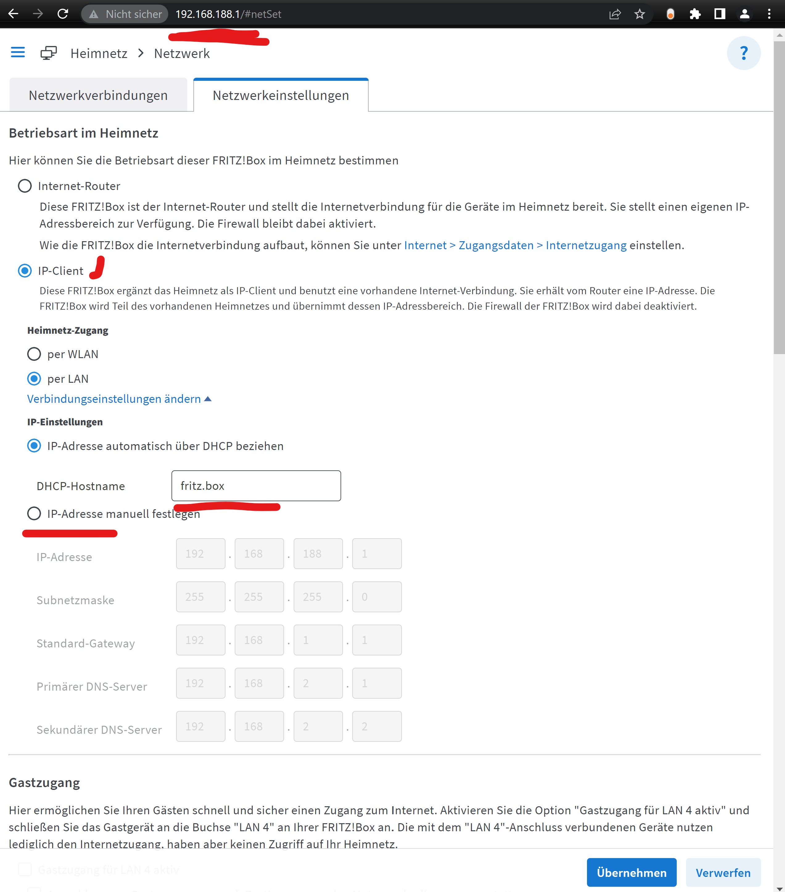

Natürlich müssen dann alle weiteren Geräte DHCP aus haben..
Was du konfiguriert hast ist eine Router-Kaskade kann man nutzen um untereinander unsichtbare Netzwerke zu erzeugen.
Sieht man aber doch auch jetzt schon in der Fritzbox Übersicht.
Frage noch, wenn DHCP-Hostname fritz.box ist...
dann wäre dies doch falsch, weil es ja die Homebox ist, oder in wie weit verhält es sich da mit der Bezeichnung dahinter?
Das regelt der DNS Server deines Router
