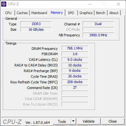

und auf wieviel läuft der ram? cpu-.z screen vielleicht bitte?
November 2015. Momentan nichts übertaktet.
RAM ist das Modell KHX1866C10D3/4 - kann bis zu 1866, läuft aber glaube ich auf 1600, weiß grade nicht wie ich das nachschauen kann.
