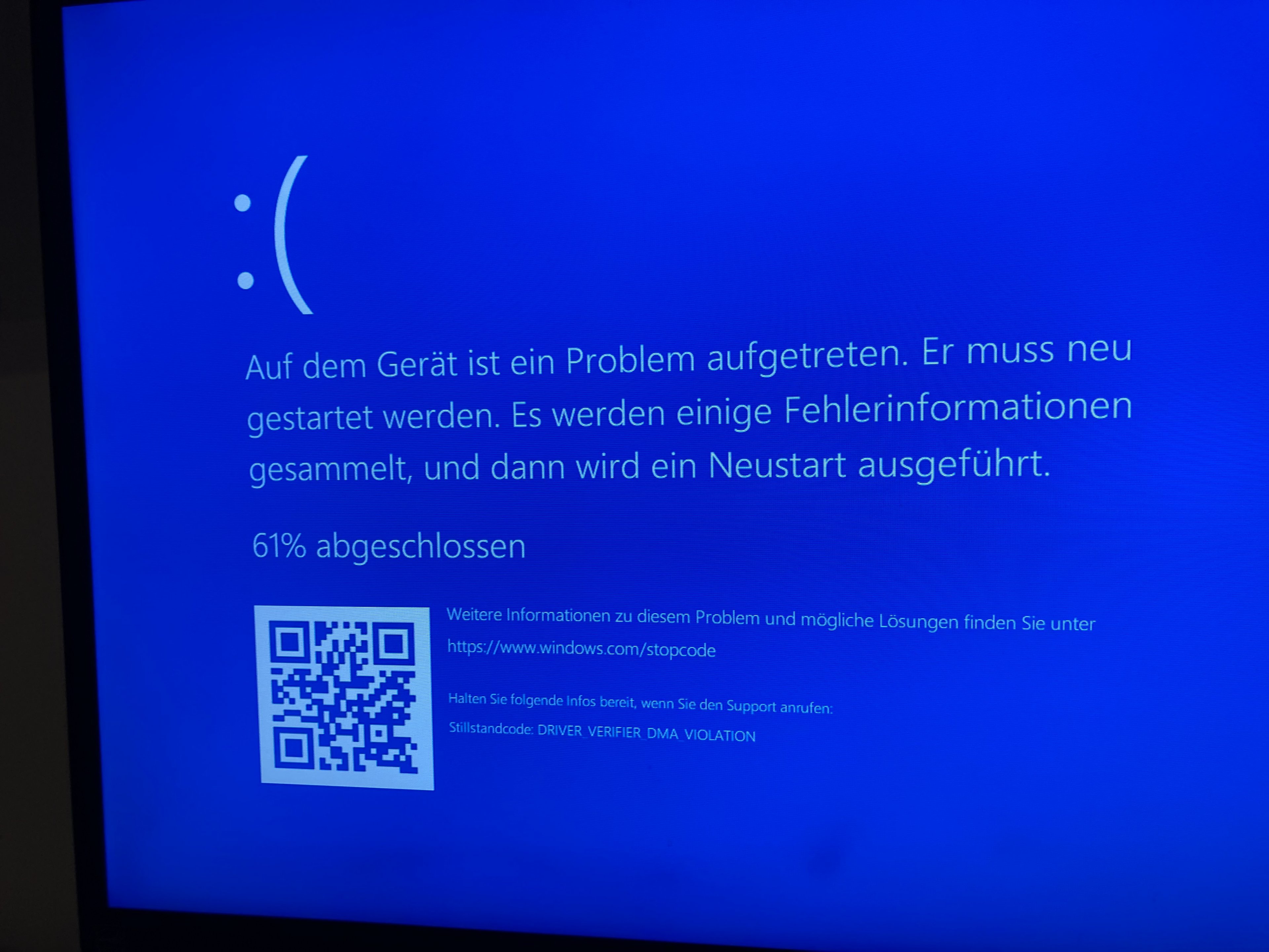

ich habe vor ein paar Tagen mein Mainboard, CPU und RAM gewechselt. Nun habe ich ein Asrock B560 Pro4 Board, 2x8GB DDR4-3200 RAM und einen Intel i5-11400F. Ich habe Win10 64-Bit neu aufgesetzt nachdem ich das Mainboard gewechsetl habe. Dabei habe ich die Asus Xonar DGX PCI-E Soundkarte weiterverwendet.
Leider funktionieren zwar meine Soundgeräte über HDMI und DP, aber leider funktionieren weder Onboard noch PCI-E Soundkarte.
1. Die PCI-E Karte erzeugt einen Bluescreen (anbei) sobald ich den Treiber von der Asus Website installiere. Das passiert sowohl für den Treiber für Win10 64-Bit, Win10 64-Bit Beta, Win10 32-Bit und Win 8.1 64-Bit. Ich habe bereits das BIOS upgedatet, Windows ist am aktuellen Stand Build 19043.1110 und ich habe bereits einen anderen PCI-E Slot probiert und dabei auf einen festen Sitz am Mainboard geachtet. Der Kopfhörer-Anschluss vom Gehäuse steckt noch nach wie vor auf der PCI-E Karte (habe ich beim Mainboardwechsel gar nicht entfernt).

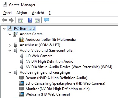

2. Die Onboard-Karte erscheint nichtmal im Geräte-Manager (anbei), das nicht installierte Gerät das zu sehen ist ist die PCI-E Karte. Ich habe bereits mehrmals den Onboard-Soundtreiber ohne Probleme installiert und 2 Klinke-Soundkarten am richtigen Kopfhörer-Anschluss angesteckt (der grüne ist laut Mainboard-Manual der Kopfhöreranschluss). Leider erscheint die Karte nicht im Geräte Manager und ich kann sie nicht unter "Sounds" als Wiedergabegerät auswählen.

Onboard Codec im BIOS aktiviert?
Die DGX mit aufgefrischten ASMedia Brückenchip könnte wohl komplett inkompatibel sein.

Onboard stand im BIOS auf Auto, ich habs auf aktiviert gestellt und jetzt geht die Onboard mal, vielen Dank. Ich könnte mir vorstellen, das BIOS erkennt dass eine PCI-E Karte drinsteckt und schaltet dann die Onboard ab, egal.

Ich denke mit AV meinst du die Antivirus-Software? Habe hier nur den Windows Defender, ich habe hier alles deaktiviert was man deaktivieren kann (Antivirus, Firewall, Exploit-Schutz etc.). Habe einmal versucht die Asus-Software inkl. Treiber zu installieren, Bluescreen, dann alles wieder deinstalliert und versucht nur den Treiber ohne Software über den Geräte-Manager zu installieren, auch Bluescreen.
Es scheint so als kann ich die Soundkarte ausbauen und im Kasten verstauben lassen, oder gibts noch Ideen?

Sonst kann man Asus Soundkarten schon länger bis auf Retrosystem Projekte zur Seite legen.
