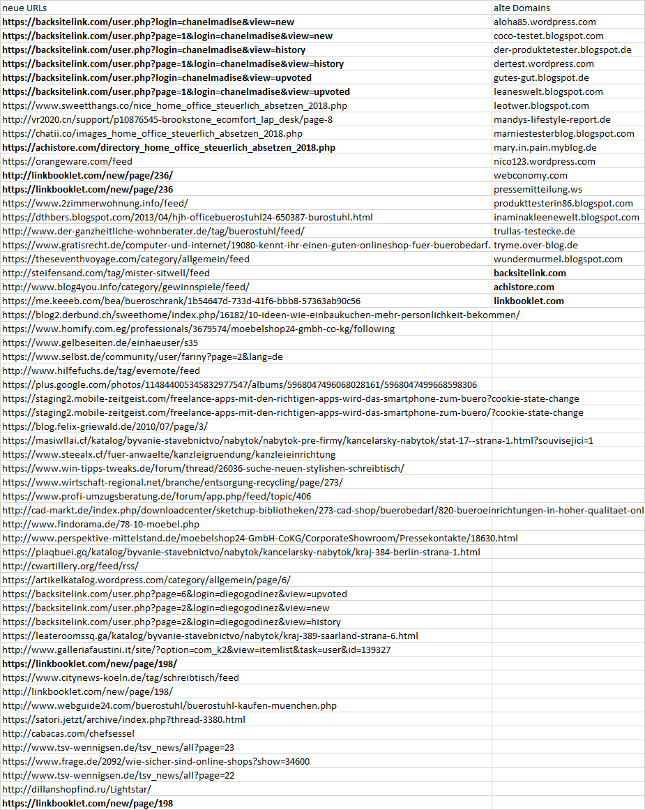

Hi,
nach langer Suche in Google und leider bin ich kein Formelprofi hier eine Frage, wie man sich das Leben mit 2 Spalten etwas leichter machen kann. In Spalte A habe ich viele URLs, die ich mir von Google runterlade. In Spalte B sind die Domains enthalten, die früher auf Grund dieser Liste aussortiert wurden. Jetzt wollte ich in Spalte A alle URLs, die die Domain aus Spalte B beinhalten löschen, weil man sonst unter anderem alte Sachen kontrolliert.
Hier mal eine Beispieltabelle in Spalte B die alten Domains, womit in Spalte A bei den URLs dann die Löschung erfolgen soll:
Vielen Dank jetzt schon für die Hilfe.
Viele Grüsse
highcom

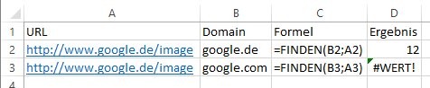

@Cave Johnson
Danke für deine Antwort. Irgendwie vermisse ich da, dass die Spalte A und die Spalte B komplett betrachtet wird. Mir sieht es so aus, als wurde nur eine einzige Zelle jeweils betrachtet.
Die Spalte B ist um einiges kürzer als Spalte A.
Achso, dann musst du deinen String mit der URL zerlegen, damit du in einer Spalte nur die Domain stehen hast.
Das könntest du bspw. über Daten | Text in Spalten erledigen, oder auch über die Funktionen LINKS, RECHTS, TEIL. Die beste Methode hängt jetzt davon ab, wie genau deine Daten aussehen.
Und am Ende mit SVERWEIS die Spalten A und B vergleichen.
Deine Antwort hilft mich leider nicht, da ich keine Ahnung habe. Oben habe ich extra eine Beispieldatei eingesetzt. Da siehst du doch, wie die Daten aussehen?
Nicht ganz, du hast einen Scrennshot einer Datei eingefügt. Den kann man leider nicht so ohne weiteres bearbeiten und dazu, die Daten abzuschreiben, hat wohl auch keiner Lust.
Also füge am besten grundsätzlich eine Beispieldatei ein, nicht nur Screenshots.
