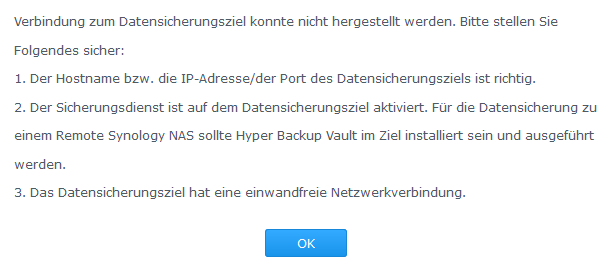

Wenn auf beiden ein TCPdump läuft, sehe ich ausgehende Packete auf meiner Diskstation, allerdings nicht auf der remote DS213j. Versuche ich den Job anzupassen oder einen neuen Anzulegen, bekomme ich als Fehler: "Verbindung zum Datensicherungsziel kann nicht hergestellt werden." (Screenshot 1)

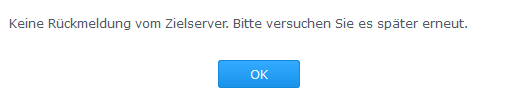

Versuche ich umgehkert einen Job einzurichten erhalte ich den Fehler: "Keine Rückmeldung vom Zielserver"(Screenshot 2)
