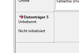

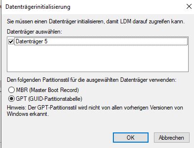

Habe hier (vom Kollegen) eine 2TB WD Elements USB3 Festplatte diese war runtergefallen, jetzt wird sie nicht mehr erkannt. Nur bei der Datenträgerverwaltung in Win10 soll sie initialisiert werden siehe Anhang. Habe auch schon mal Test Disk gestartet, dort ist sie nicht aufgeführt. Es sollen unbedingt die Daten gerettet! Welche Diagnose gibt es noch oder soll sich der Kollege gleich an eine Datenrettungsfirma wenden. Nochmal eine Frage wenn ich sie initialisieren würde, dann sind doch die Daten weg! oder wird das Verzeichnis/Partition oder ähnliches wiederhergestellt? Sodass alle Daten wieder da sind?

Auf keinen Fall irgendetwas darauf schreiben. Lieber gleich eine Datenrettungsfirma einschalten.
Reaktionen: wesch2000
Jup. Datenrettungsfirma. Wird vermutlich der Kopf defekt sein.
Auf zum Fachmann / Datenrettungsfirma (z.B. Kroll Ontrack ).
Jegliche "Versuche" von dir richten nur mehr Schaden an.
Das ist schlecht, dann sollte man sofort einen Klone mit ddrescue unter Linux erstellen, sofern dies noch geht, oder sie zu einem Datenrettungsprofi schicken.
Dann bleibt nur noch letzteres.
Meine Empfehlung wäre der Seagate Datenrettungsservice, da der mit Pauschalpreisen arbeitet, es also keine billigen Lockpreise gibt die dann wegen angeblichem Mehrwaufwands mit der Zeit immer weiter bis zu Schmerzgrenze steigen.
