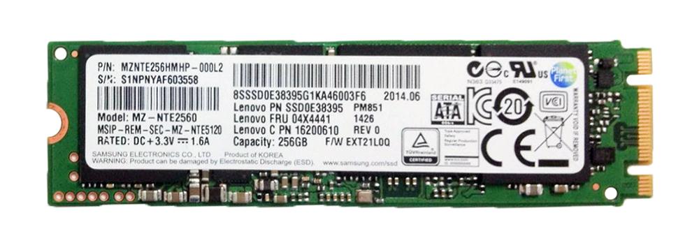

Im m2-Steckplatz derzeit verbaut ist eine:
SAMSUNG MZNTE256HMHP-000L2
...das ist eine SATA-m2 mit 256GB.

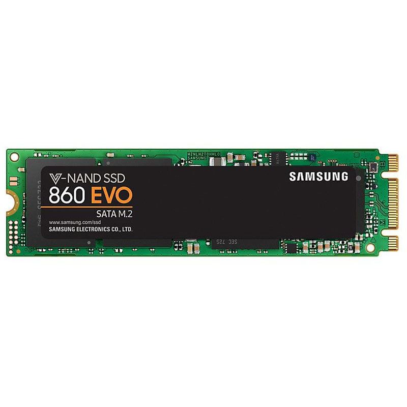

Wenn ich das Geld für eine 2TB-SSD investieren will, würde DIESE HIER:
SAMSUNG MZ-N6E2T0BW
...passen und korrekt laufen?
Kostet knapp 300€ - hier das scheint das günstigste Angebot zu sein:
https://www.mindfactory.de/product_...-6Gb-s-3D-NAND-TLC--MZ-N6E2T0BW-_1234686.html
Ich möchte nur sichergehen, dass sie auch tatsächlich passt, wenn ich soviel Geld investiere.

Beachte die Länge der M2, da im Yoga imho die kurzen M2.SSD verwendet werden können.
Viele Grüße,
Orpho
p.s. Wenn die Länge vom Bild aus Post #3 ist, sollte jede m2.SSD hineinpassen.

Meine verlinkte Samsung 860 scheint länger zu sein. Geht also scheinbar nicht.
Wie lässt sich denn jetzt die Länge der original verbauten MZNTE256HMHP-000L2 herausfinden, ohne dass ich den Laptop jetzt aufschrauben muss?

Die Länge ist durchaus genormt. Es gibt M.2 SSDs in 4 verschiedenen Größen: 2230, 2242, 2280 und 22110. Die 22 steht immer für die Breite von 22mm, während die andere Zahl für die Länge steht für die Länge in mm. Die 860 Evo ist eine 2280, hat also bei einer Breite von 22mm eine Länge von 80mm. Genau die selben Abmessungen hat die bisher bei dir verbaute.
Interessant! Also 4 verschiedene Längen...
Habe jetzt nochmal explizit in Google nach den beiden Modellnummern + "Abmessungen" gesucht. Ja, scheinen tatsächlich beide 22x80x3,5mm zu sein.
Das steht echt fast nirgends direkt dabei, solange man nicht asdrücklich danach sucht...
Dann müsste die ja passen!
Auf den beiden ungleich großen Bildern in #3 (von @Harry Bo) kam mir die 860er 2TB etwas länger vor - habe sie aber mal im Foto-Editor übereinandergelegt und in der Größe angepasst :D - scheint tatsächlich in etwa gleich zu sein...(die paar Milimeter sind wohl vom Foto bzw. Perspektive)

Die kannst du kaufen, ja. Es ist nun natürlich möglich das Lenovo das BIOS gewhitelisted hat und nur ganz bestimmte SSDs zugelassen werden - da glaube ich aber nicht dran. Wenn doch: Fernabsatzgesetz, du hast 2 Wochen Zeit zurückzugeben. Auch bei Speichermedien afaik.

Die SSD ist gestern angekommen...
Ich hatte erst Bedenken, dass es ein anderer Flashspeicher-Typ ist (wegen R/W-haltbarkeit), aber es scheint von den Daten her tatsächlich ziemlich das gleiche zu sein wie die Originale "Lenovo"-SSD, die ja auch eine Samsung war...
Nächster Schritt: Einbau - keine Probleme, sofort erkannt! :)
