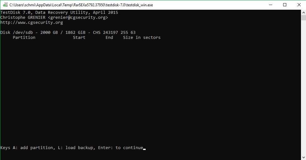

Zuerst einmal wird sie nicht automatisch von Windows eingebunden (unter Ubuntu auch nicht) aber zumindest im LDM taucht sie auf. Allerdings wird sie dort als nicht initalisiert angezeigt und der Zugriff beim Initalisierungsversuch verweigert. Ich habe also erstmal den Tag damit verbracht die Festplatte mit TestDisk zu analysieren. Ergebnis: Es konnten keine Partitionstabellen gefunden werden.

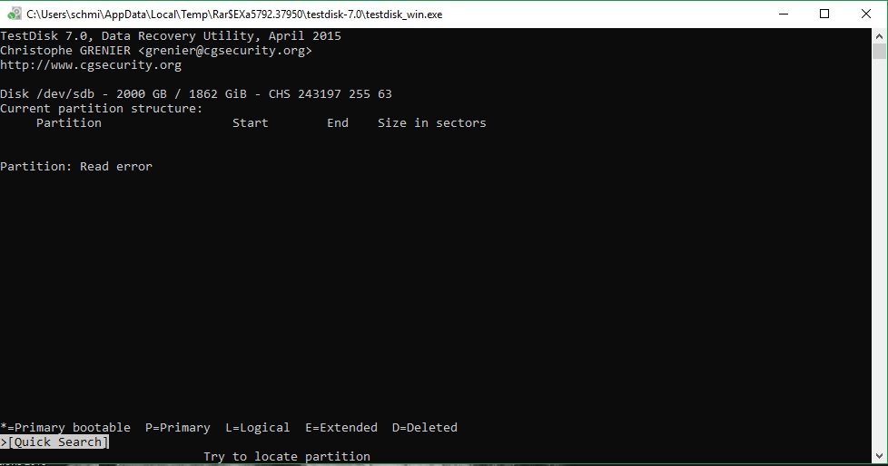

Hier also mal kurz ein Paar Screenshots
vor der Analyse - keine Partition zu finden
danach auch nicht
