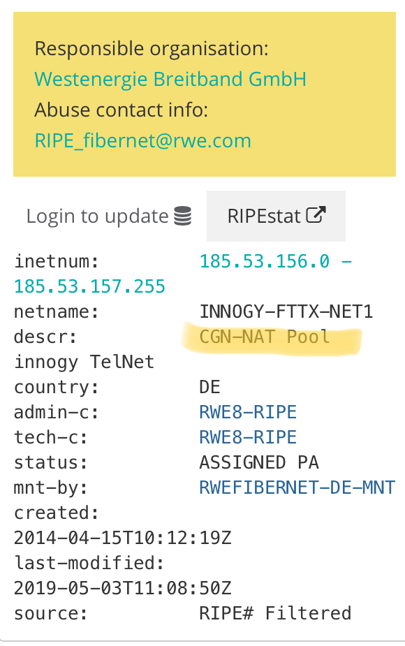

Das komische daran ist, dass die Fritzbox eine komplett andere IP Adresse für meine Internetverbindung anzeigt, als dies Seiten wie z.B. wieistmeineip.de tun.
IP-Adresse: 100.68.158.xxx
IP-Adresse2: 185.53.156.xxx
Mein Heimnetzwerk nutzt allerdings wie üblich halt die 192.168.xxx Adressen. Ist vielleicht die erste IP vom Modem und die zweite dann die tatsächliche über die man mich anpingen sollte? Wir haben es mit beiden Ips versucht, mit beiden kommt 100% Paketloss kein Ergebnis raus.

Das Stichwort heißt hier "Carriergrade NAT". Sprich dein Provider gibt dir keine Öffentliche Adresse mehr. Entweder weil Du wahrscheinlich keinen Business Anschluss hast oder der Provider nicht genug Öffentliche IPv4 Adressen mehr in petto.
Ergänzung; Bei einigen Providern kann man noch um eine Public IP bitten, ist aber selten.

Du teilst dir halt eine IP mit mehreren Kunden. Deinen Server wirst du über IPv4 nicht mehr erreichen. Bleibt nur IPv6
Das Stichwort heitßt "Carrier-grade NAT". Viele lokale Glasfaseranbieter nutzen diese Methode um nur wenige öffentlich IPv4-Adressen zu verwenden, da diese inzwischen knapp sind.
Vermutlich wirst du eine öffentliche IP über IPv6 bekommen und musst hier die entsprechenden Freigaben in der Firewall einstellen. Wie das konkret bei der FritzBox geht weiß ich gerade nicht aus dem Stegreif.

100.64.0.0/10 ist reserviert für GC-NAT. Diese IPs an Kunden zu geben ist quasi die Alternative zu DS-Lite; man erspart sich den IPIP Tunnel über IPv6, hat aber dafür gleich doppeltes NAT.
