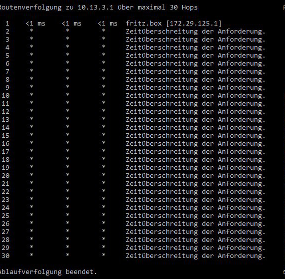

Leider erfolgslos (siehe Foto)
Aber umgekehrt also aus dem Synology-Netz richtung FB funktioniert tracert sekunden schnell!
PS: Bitte nicht wundern, ich hatte in meiner Beschreibung die Sysnology-IP falschrum beschrieben.
Das passt schon.
Man sieht, dass die Anfrage schon bei der Fritzbox hängen bleibt und nicht bis zum Synology Router kommt.
Mit der statischen Route scheint also irgendetwas nicht zu stimmen.
Kannst du diese mal manuell löschen und neu anlegen?
Edit: Moment, in dem Screenshot machst du eine Routenverfolgung zu 10.13.3.1, hast du da einen Zahlendreher drin?
