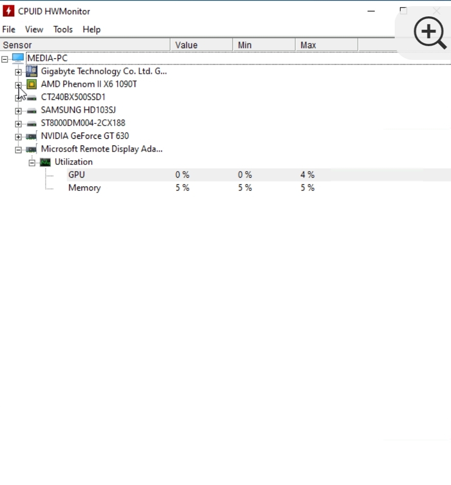

Also hier mal die Specs des Medien PCs. Verbaut sind 4GB RAM, könnten meinetwegen auch bisschen mehr sein ;)
Aber warum sollte ich mehr als die benötigten 2 VMs betreiben? Das erschließt sich mir nicht ganz 😬
LG
