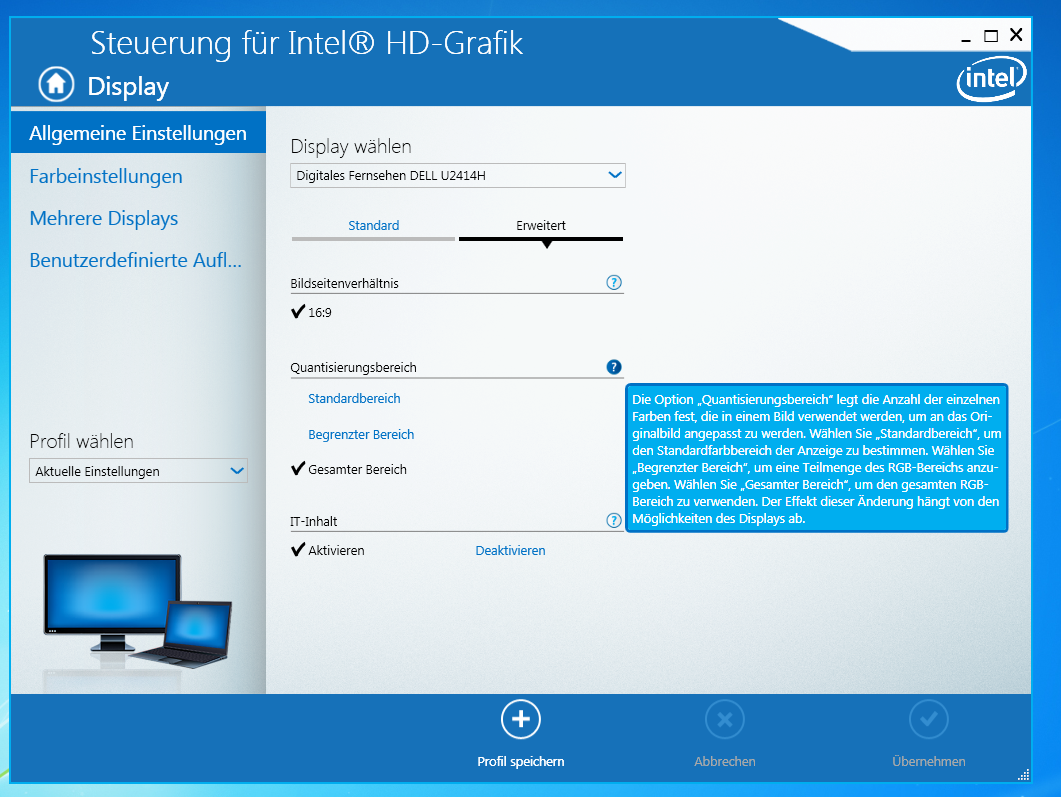

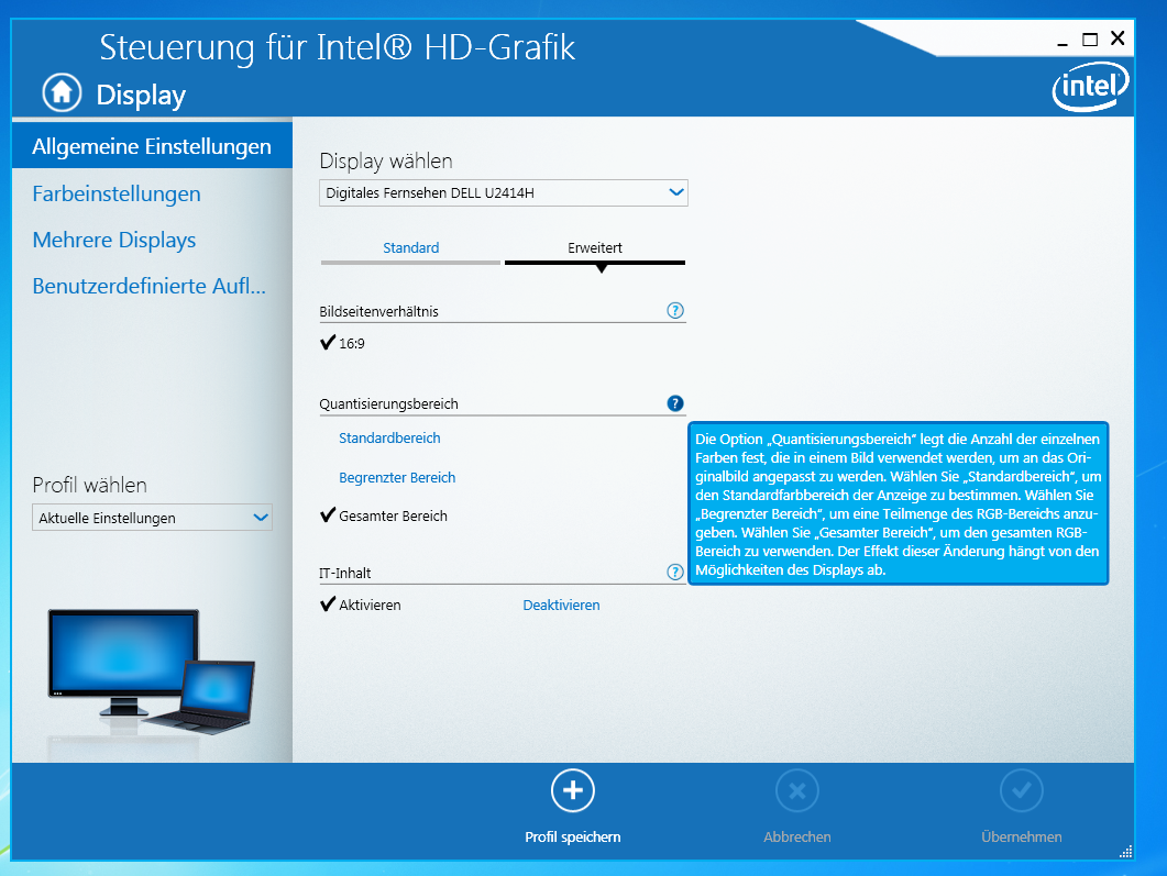

Bei beiden ist die Auflösung auf 1920x1080px und die Bildwiederholfrequenz auf 60p eingestellt. Interessant ist, dass ich beim 2. Monitor in den Intel Grafikeinstellungen den Quantisierungsbereich bestimmen kann:
Stelle ich es auf "Gesamter Bereich", habe ich ein deutlich besseres Bild. Allerdings gibt es diese Einstellungsmöglichkeiten für den 1. Monitor nicht. Es erscheint "Dieses Display unterstützt keine erweiterten Einstellungen".
