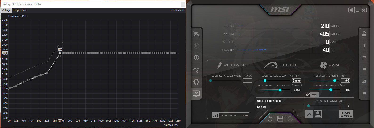

Ich habe hier 2 RTX 3070FE, die ich aktuell prüfe um UV auszuloten bevor sie endgültig verbaut werden. Die erste Karte hatte ich gestern in meinem Rechner (siehe Sig) und kam auf stabile Werte mit 1830 MHz bei 867mV und +850 MHz beim VRam. Eingestellt im MSI Afterburner. Sonst nichts verändert. (Profil als Bild angefügt)
Damit erreichte die Karte im Anno DX12 Benchmark insgesamt ca. 133 FPS und der Rechner verbrauchte an der Steckdose maximal 277W und die ausgelesene GPU Power peakte bei 187W.

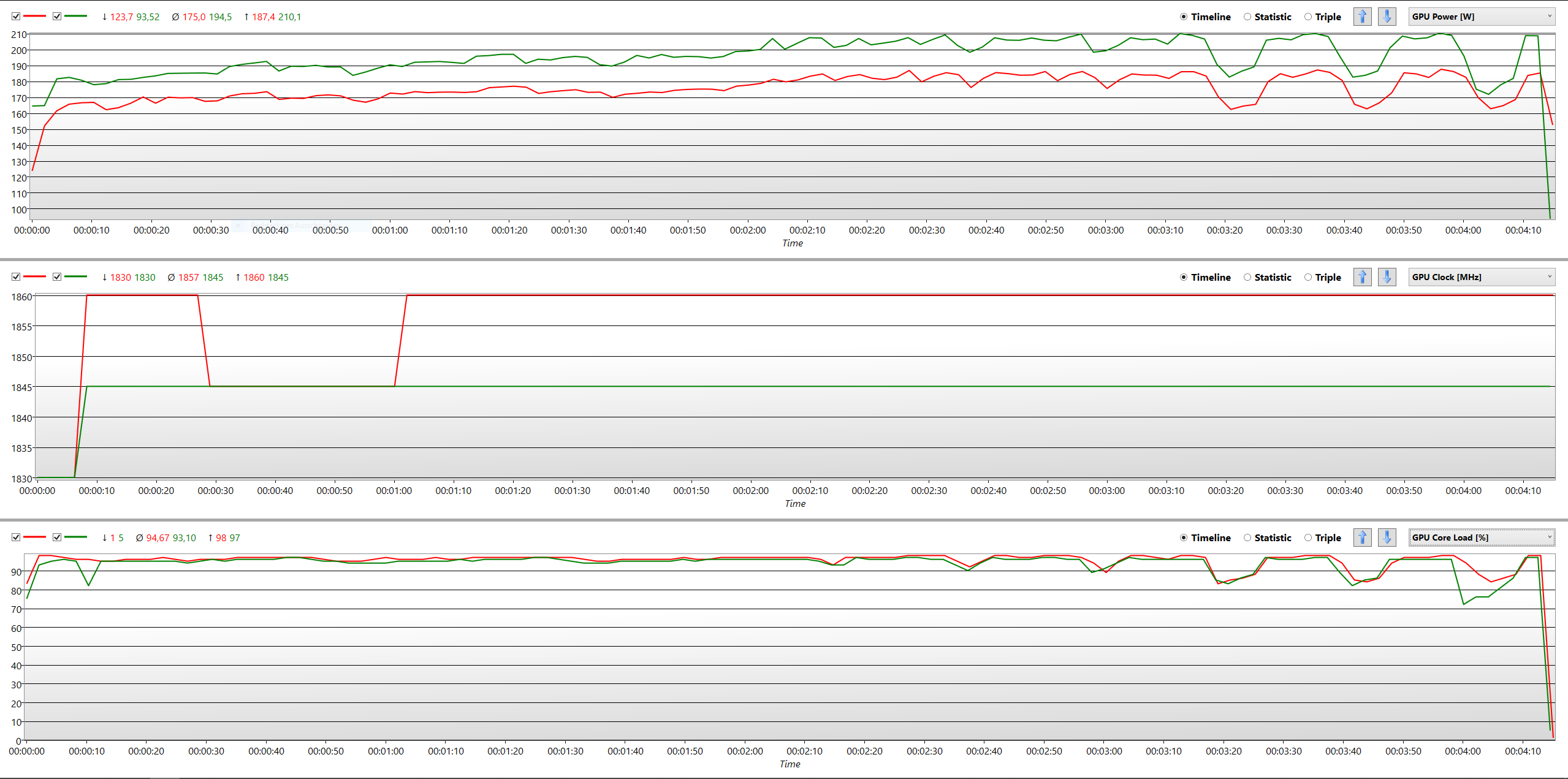

Heute habe ich die zweite RTX3070 eingebaut, nichts weiter verändert, das exakt gleiche Profil geladen und alle Werte nochmal kontrolliert. Dann den selben Benchmark laufen lassen und das gleiche Performance Ergebnis erhalten, aber völlig andere Verbrauchswerte (an Steckdose und ausgelesene GPU Power).
Die zweite Karte arbeitet und taktet (bis auf 15 MHz) exakt gleich, verbraucht aber dabei durchgehend 20-30W mehr.
Vergleich beider Karte als Diagramm unten zu sehen. Rot ist die erste Karte, grün die zweite.
Kann mir jemand erklären was hier los ist? Die zweite Karte ist für mich so völlig unbrauchbar, weil viel zu laut, zu warm und zu hungrig.
Streuung?
Unterschiedliche Materialqualität?
Vielleicht sitzt der Kühler bei einer Karte besser auf, als der andere...
Da gäbe es viele Erklärungen.
Silizium-Lotterie gibt es sowohl bei CPUs als auch GPUs und es ist nichts neues, dass es baugleiche Chips gibt die weniger oder mehr verbrauchen als anderer.
Wenn deine Settings 1:1 identisch und beide Kühllösungen in Ordnung sind, hast du wohl einmal ein etwas besseres und einmal ein etwas schlechteres Stück Silizium erwischt.
Das hatte ich sowohl bei CPUs als auch GPUs bereits ein Duzend mal und lässt sich bei Consumer-Hardware von der Stange leider nicht vermeiden.

Moin, ist leider so.
Jede GPU ist anders. Mal mehr oder weniger Leckströme etc.
Die Werte bei der ersten 3070 sind doch echt gut.

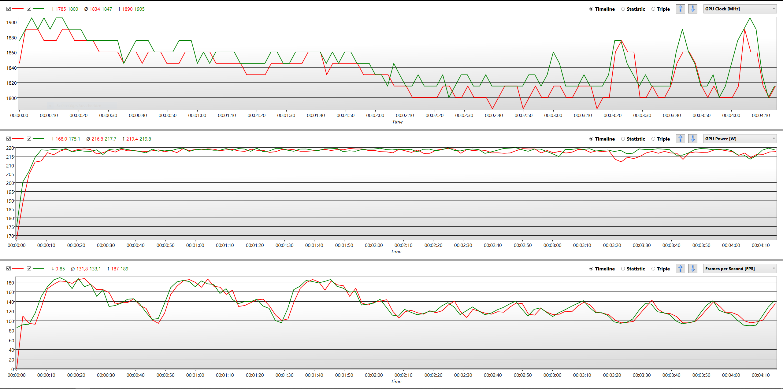

So sieht es @Stock aus. Auch hier ist Rot die erste und Grün die zweite Karte.
Das ergibt für mich keinen Sinn, da die zweite Karte hier sogar minimal höher Taktet, bei gleichem Verbrauch. Wäre der Chip so viel schlechter, müsste sich das hier auch zeigen.
Das hat nichts zu sagen.
Jeder Chip verhält sich bei unterschiedlichen Spannungen anders.
Es ist möglich, dass beide Chips bei Standardspannung auf einem Niveau liegen und der eine dem anderen mit UV dennoch davon läuft.
Gleiches gilt für den Takt.
Beide GPUs können bei 1.600 MHz bei 220 Watt liegen und wenn du auf 1.700 MHz gehst, liegt die eine bei 240 und die andere plötzlich bei 265 Watt.
Das ist absolut keine Seltenheit.
Reaktionen: Dandelion und Asghan
