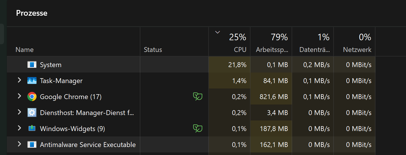

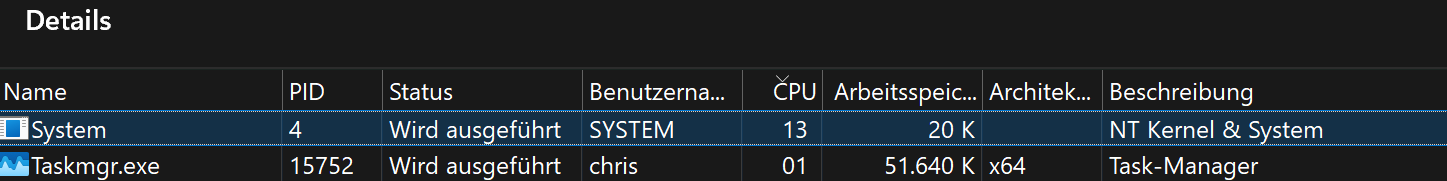

Meine Systemauslastung ist dauerhaft bei über 20%. Der Prozess ist immer "System".
Neustart etc. hat nichts gebracht Ich bin mit meinem Latein am Ende und hoffe, dass ihr mir helfen könnt.
Das surface frisst gerade Batterie und ist laut (Lüfter läuft sonst nie bei meinen Office-Anwendungen).
What should i do?
Kann ich rausfinden, was sich dahinter genau verbirgt?

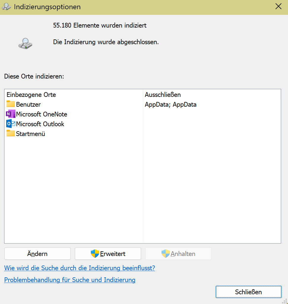

Könnte die Dateiindizierung sein. Die kann man Abstellen - oder durchlaufen lassen.

Habe ich direkt nachgeschaut und die Indizierung scheint nicht die Ursache zu sein.
Edit: Ich habe C: jetzt manuell hinzugefügt und lasse es laufen... Das fehlte ja offensichtlich.

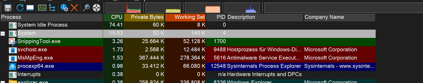

Starte Process Explorer mit "Rechtsklick als Administrator ausführen".
Mach dann ein Doppelklick auf "System" und gehe dort zu "Threads" und sortiere dort nach Spalte "CPU".
Erstelle davon dann ein Screenshot.

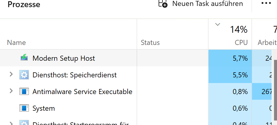

Gerade zieht die CPU-Last hoch, weil er versucht das Update auszuführen, allerdings ist dafür kein Speicherplatz frei. Ergo ist das nachvollziehbar.

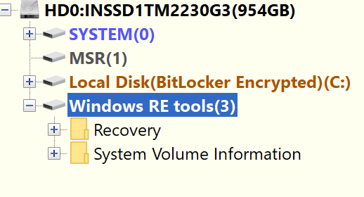

Ich musste beim letzten Versuch die Recovery Partition von Windows löschen, um die Systempartition zu vergrößern. Könnte das die Fehler verursacht haben und es war gar nicht das Update? Was denkt ihr?

Ich hatte beim ersten Versuch zur Vergrößerung "Windows RE tools(3)" gelöscht. Das dürfte das System zerstört haben.
