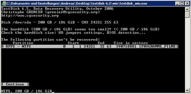

Hallo.
Ich habe ein Problem mit meiner Samsung 200gb platte, ich hatte sie an einem onboard-raid-controller und nachdem das system abgestürtzt ist, wurde die platte nicht mehr im windows erkannt, bzw als leer.
Ich brauche allerdings die Daten. Habe mit TestDisk eine analyse gemacht und das kommt raus (Anhang)
Was kann ich da noch machen? Ich kenne mich leider nicht so gut mit den Sachen aus, die man bei TestDisk noch so einstellen kann.

Deine Partition schließt am letzten Cylinder wie die Festplatte ab.
Normal einen Cylinder vorher.
Auch hat die Partition eine Geometrie von 32 Heads pro Cylinder und die Festplatte im Moment 255.
Ändere mal die Geometrie und versuche ob die dann passt.

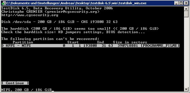

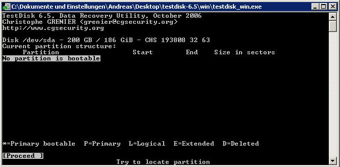

wenn ich auf analyse gehe kommt bild1 und wenn ich dann weiter auf proceed gehe, kommt nachdem testdisk ne halbe stunde analysiert hat bild2.
wenn ich da auf continue gehe, kommt nur search und quit zur auswahl und wenn ich da wieder auf search gehe sucht testdisk nochmal ne halbe stunde.
was passiert eigentlich wenn ich den testdisk mbr-code auf die platte schreibe? bezieht sich der vorliegende fehler nicht darauf?

Der MBR Code hat damit nichts zu tun.
Der bezieht sich nur auf den Bootloader (446 Byte) und die Signatur 0xAA55 (2 Byte) das der MBR gültig ist.
Im Moment wird die Partition und die Festplattengeometrie konform zum Standard bei der eher seltenen Geometrie von 32 Heads pro Cylinder angezeigt.
Auch schließt die Partition immer noch am letzten Cylinder wie die Festplatte ab.
Ich weiß nicht wie dieses bei dir Zustande kommt.
Habe sowas mal gesehen wenn Partitionierungstools, Bootmanager oder ähnlich verwendet wurden.
Auch ältere Notebooks, Laptops mit kleineren Festplatten nutzen teilweise diese Geometrie.
Wie das dein Raid-Kontroller hinbekommen hat ist mir ein Rätsel.
Vielleicht ist deshalb der Computer abgestürzt und die Partition ist weg.
Normal hattest du dann auf einmal eine Festplattengeometrie mit Standard 255 Heads pro Cylinder.
Dann ist die Partition sicherlich weg!
