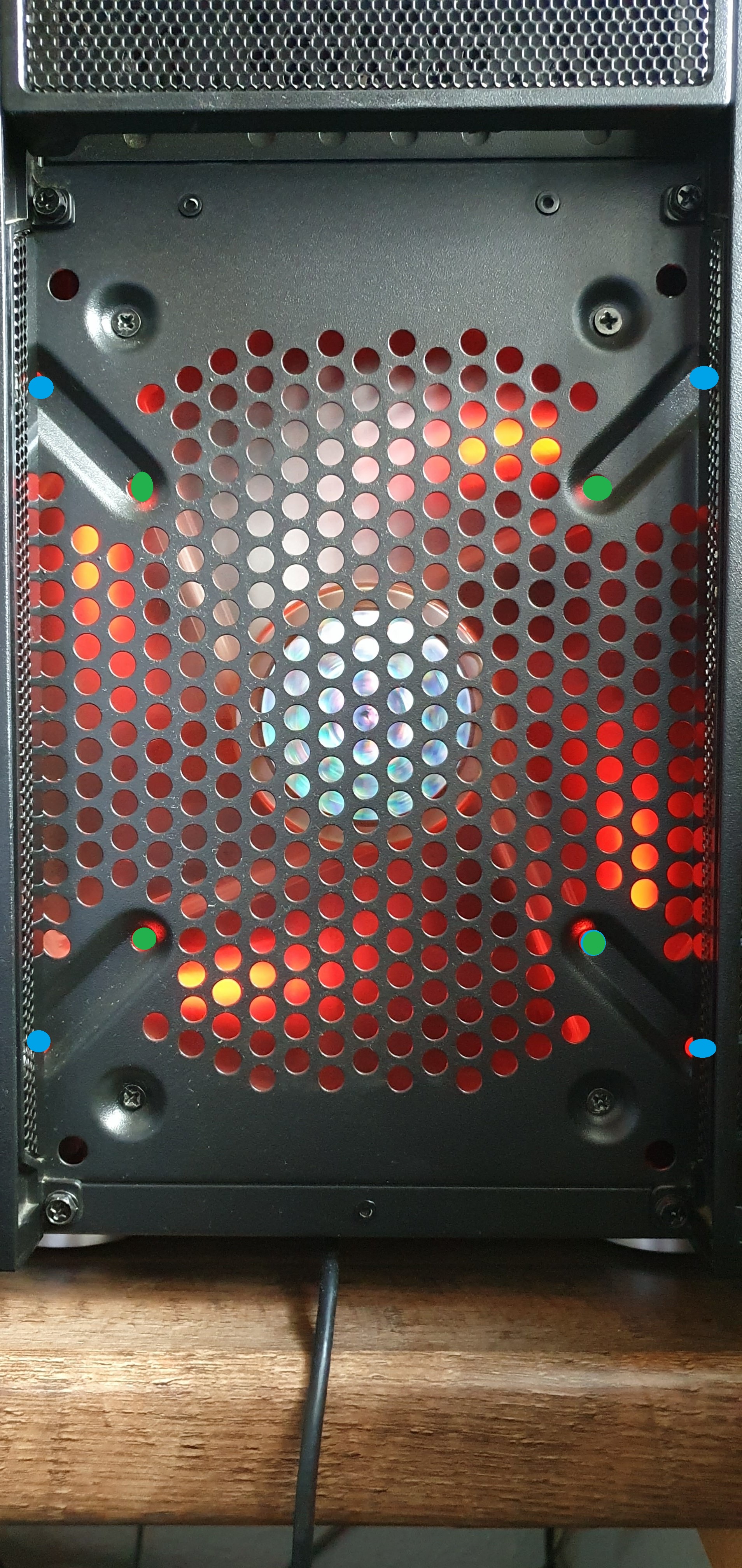

Hallo brauche vorne einen neuen 200mm Lüfter, meine altes Modell muss getauscht werden, das ist dieser hier Cooler Master 23030 A23030-07CB-3MN-F1 aktuell.
Nun weiss ich nicht welchen ich nehmen könnte da mein alter diese Bohrungen braucht um in mein Case zu passen.
Den weissen Rahmen im ersten Bild, mit 18.8 cm hoch und 10.9 breit grad aktuell, hab nachgeschaut und gemessen.
Da sind noch andere Vorrichtungen zum schrauben.
Würde ja diesen gerne haben wollen, aber glaube der passt nicht.
Thermaltake Pure 20
Danke Gruss
Sieht so aus das du auch 120 und 140mm Lüfter einbauen kannst - dafür kannst du ja mal die Lochabstände messen. Würde deutlich einfacher werden vermute ich...

Ich kann dir ebenfalls den Noctua NF-A20 empfehlen. Habe den in einem Alphacool Gehäuse eingebaut nachdem der alte Lüfter sich anhörte wie ein Jet. Der Noctua ist sehr leise und hat verschiedenen Lochabstände, da es wohl bei der Größe es keine Norm gibt.
Falls der Noctua für dich interessant ist, miss am besten mal den Lochabstand am Gehäuse und guck dir das PDF von DerFakeAccount an ob er passt.
