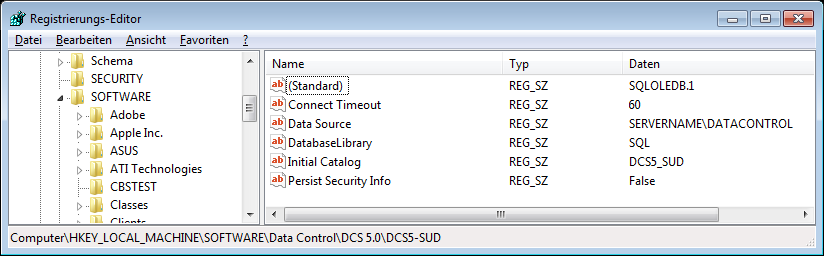

Wie oben erwähnt muss ich die Verbindungsinformationen vom Client Richtung SQL-DB in der Registry abbilden. Dies sieht wie folgt aus:
