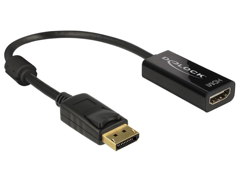

Evtl. liegt es am DP-Adapter (von DP-Port zu HDMI-Kabel) den ich verwende nicht funktioniert ?
Muss da evtl. ein Aktiver Adapter angeschlossen werden oder liegt es an einem anderen Problem ?
Für irgendetwas sollte ja der Adapter konstruiert worden sein damit er funktionieren sollte ?
Dann wäre es ja ein DP auf HDMI Adapter. Der wäre grundsätzlich falsch für Deine Zwecke, Du benötigst HDMI auf DP, also Ausgang zu Eingang. Das funktioniert nicht zwingend in beide Richtungen.

Es ist dieser Adapter
Adapter DisplayPort - HDMI passiv, 4K/30Hz, schwarz

Da steht bis 1920x1080 und der Dell 21 hat 1920x1080 ?
Anscheinend braucht es da doch ein Aktiver Adapter ?

Habe jetzt direkt per HDMI an meinen Samsung 40" Fernseher angeschlossen und da kommt ein Bild an und sogar in 4K Auflösung und 200% Vergrösserung :-)!
Leider war das aber nicht mein Ziel, wollte das Netbook umbedingt an den Dell 22" anschliessen, anscheinend geht das wirklich nicht.
Lohnt es sich dafür einen Aktiver Konverter zu kaufen oder funktioniert es dann trotzdem immer noch nicht am Dell ?
LG
Hallo
OK danke @madmax2010 !
Werde schauen wo ich es billig bekomme. Danke an Alle und danke an den "Verrückten Max" :-) ! :schluck:
