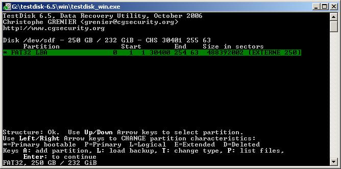

Hi Fiona!
Hier die drei screenshots!
Wenn ich, nach dem diese tiefe diagnose durchgelaufen ist auf "p" drücke, bekomme ich alle meine daten zu sehen!
Was meinst du, kann ich ich diese ursprüngliche partition wieder herstellen?
wenn ja, wie?
Viele Grüße,
Mörk.o

Du hättest die tiefere Suche wahrscheinlich garnicht gebraucht.
Ich gehe jetzt von deinem zweiten Bild aus.
https://www.computerbase.de/forum/attachments/02-jpg.60134/
Wenn du von der Partition nicht bootest kannst du die mit dem Links oder Rechts-Pfeil auf der Tastatur von * (Stern für primär aktiv und bootfähig) auf nur P (für nur primär -> siehst du an den Buchstaben ganz links bei der Partition).
Bestätige dann mit Enter.
Gehe auf [Write].
Bestätige dort mit Enter, y und Ok.
Beende Testdisk und starte den Computer neu.
Wenn chkdsk bei Systemstart kommen will, beende chkdsk erstmal.
Geht innerhalb von 10 Sekunden durch beliebigen Tastendruck.
Überprüfe das Ergebnis und teile es mit.

Hi
Hat alles wunderbar funktioniert, meine daten sind wieder da!
Ich habe noch mal "proceed" gemacht, dort die partition ausgewählt und auf "P" gesetzt, da sie ledeiglich daten beinhaltet, aber keine OS, also nicht booten muss.
Nach dem ich auf "write" geklickt habe, die festplatte geunmounted habe und wieder eingebunden, lief sie wieder wunderbar!
Ich danke dir von ganzem herzen, die freude meine sachen wieder zu haben ist immens!
