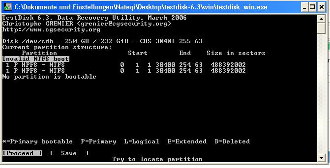

Wenn die Festplatte jedoch als Externe angeschlossen ist, wird die größe richtig dargestellt von Testdisk. Windows zeigt 0 Bytes an. Habe Screens von Testdisk, wo die platte extern angeschlossen war (s. anhang), aber da sagte Testdisk HD too small! und ich konnte nirgends auf search klicken!

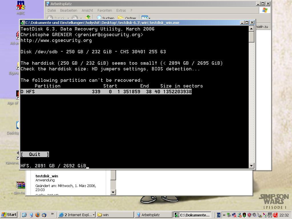

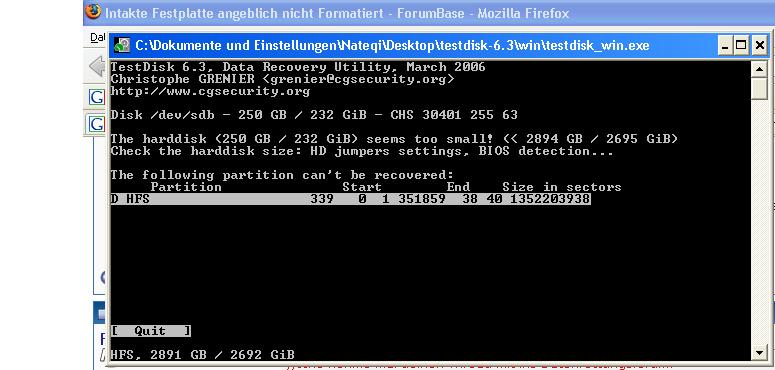

danke für die rasche Antwort. Ich habe auf Search geklickt und es kam folgendes bei raus
The hd (250GB / 232 GIB) seems too small!(<2894GB / 2695GiB)
Check the hd size: HD jumpers settings (nix drin!), Bios detection (über usb angeschlossen wieder, am laptop mit sp1)
The following partition cant be recovered
d HFS 339 0 1 351859 38 40 1352203938
[quit]
durch P kommt "cant open NTFS filesystem: Input/output error" (HPFS - NTFS 0 1 1 30400 254 63 488392002 [volume])

Ich weiß immer noch nicht ob du explizit mit dem Pfeil auf das Menü [Search!] (tiefere Suche) gegangen bist und mit Enter bestätigt hast.
Oftmals werden dann Partitionen noch gefunden.
Zumindest habe ich bei deiner Fehlermeldung Infos über die Partition mit Größe und Label (Name) volume gesehen.
Notfalls könntest du die auch manuell einzugeben und versuchen einen Bootsektor zu schreiben.
Das ist aber nicht ganz ungefährlich.
Gibt aber genaue Hinweise und wäre nur eine Diagnose bis du entscheidest den zu schreiben.

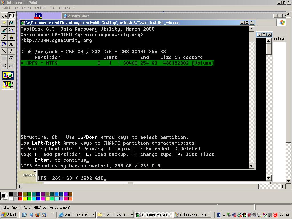

ich habe auf SEARCH geklickt und das, was ich zitiert habe, war das Endergebnis. Bei der Betätigung der Taste p konnten keine Files gefunden werden.
Anbei nochmal 2 Screenshots, die nach dem klick auf Search entstanden sind
Jetzt sehe ich die Infos mal näher.
Nach der tieferen Suche wird wohl eine NTFS-Partition mit dem Name Volume anhand des Backup sectors gefunden.
Aber die Meldung "Can't open NTFS filesystem. Input/Output error" weist normal auf einen Fehler im Dateisystem hin.
Testdisk ist bereits seit einigen Versionen in der Lage auch bei einem defekten Bootsektor anhand des backup sectors die Daten anzuzeigen.
Normal sollte auch eine Diagnose mit der Version 6.4 beta keine anderen Ergebnisse bringen.
Bei einem beschädigten Dateisystem hilft als sichere Alternative Datenrettungssoftware.
Chkdsk Laufwerk: /r ist ein Festplattenutility für den Versuch einer Reparatur des Dateisystems aber nicht zum Datenretten.
