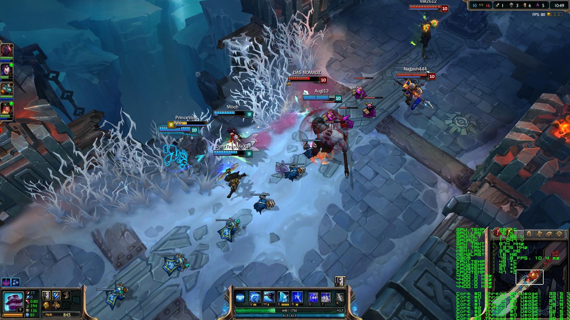

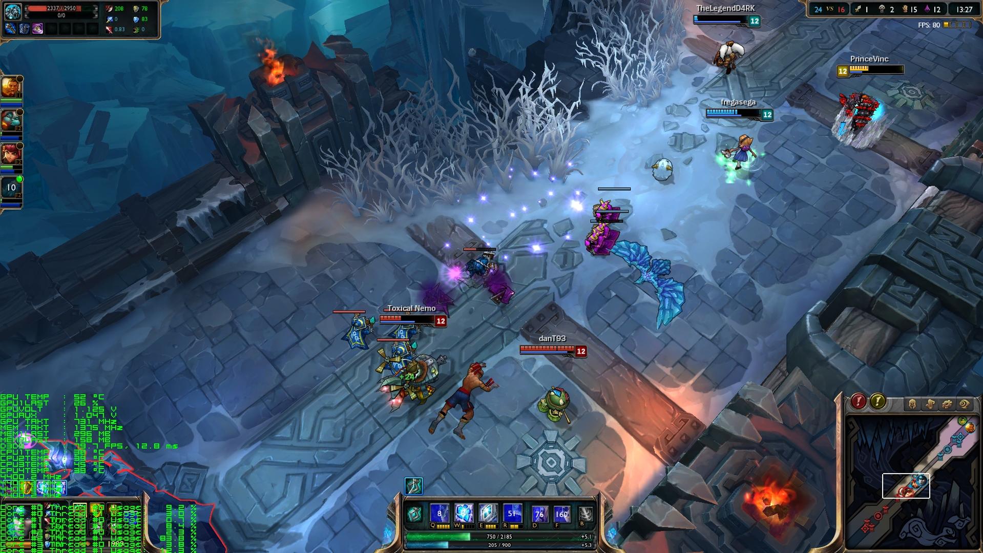

Hab mal ein bisschen getestet und meine Beobachtung bisher ist:
Frametime anstieg in weniger als 1 Sekunden bereich (laut OSD also doch fps einbruch der kaum zu "sehen" ist)
Also nach nochmaligen lesen des FAQ's könnte es ein CPU Limit sein bei The Witcher da, dass Spiel "alt" ist und nicht für 4 Kerne optimiert wurde?
Aber LoL? Das ist doch eher ein "neues" Spiel das dieses Verhalten nicht zeigen dürfte :(
Ich setze gleich nochmal ein paar Bilder rein die letzten sind nichts geworden.
Hab ne Razer Naga Hex aber ne so wie in dem Video ist das nicht bzw es ist in etwa der Effekt aber unregelmäßig bzw mit größeren Zeitabständen.

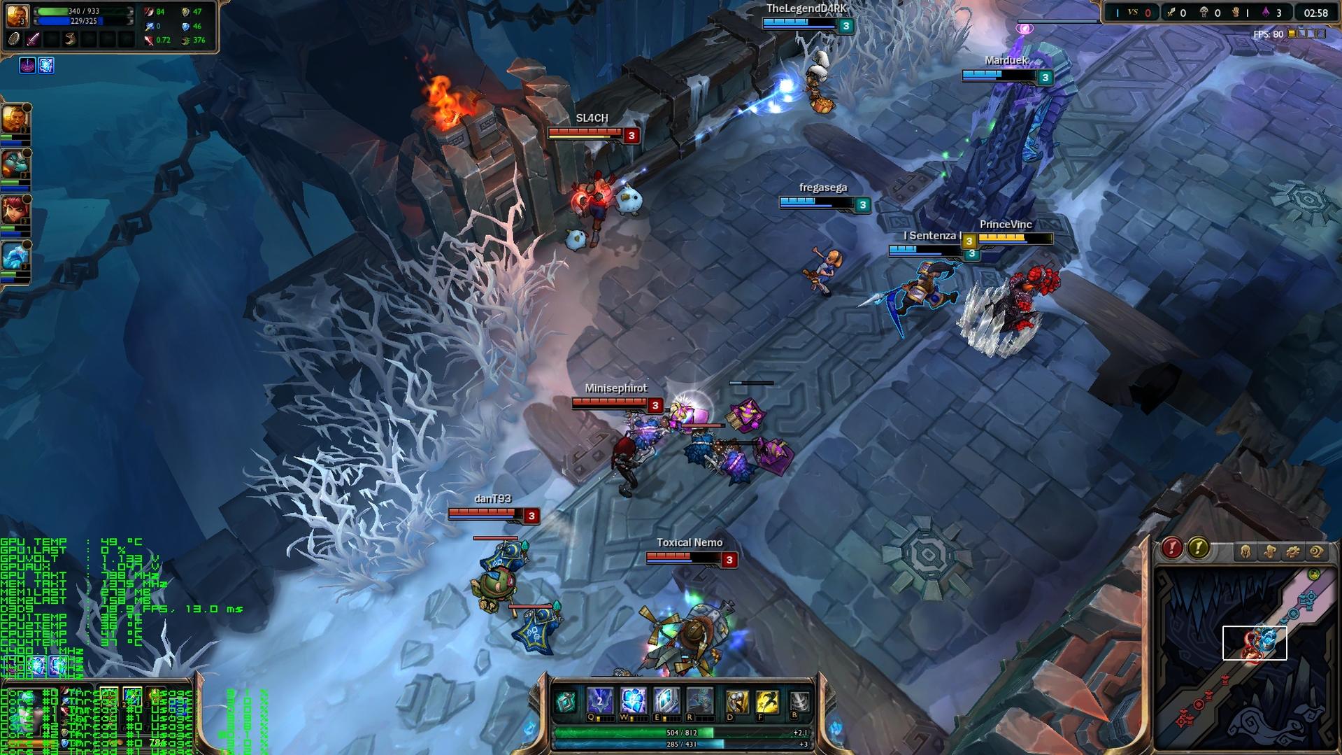

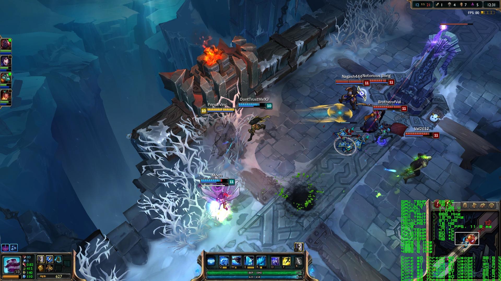

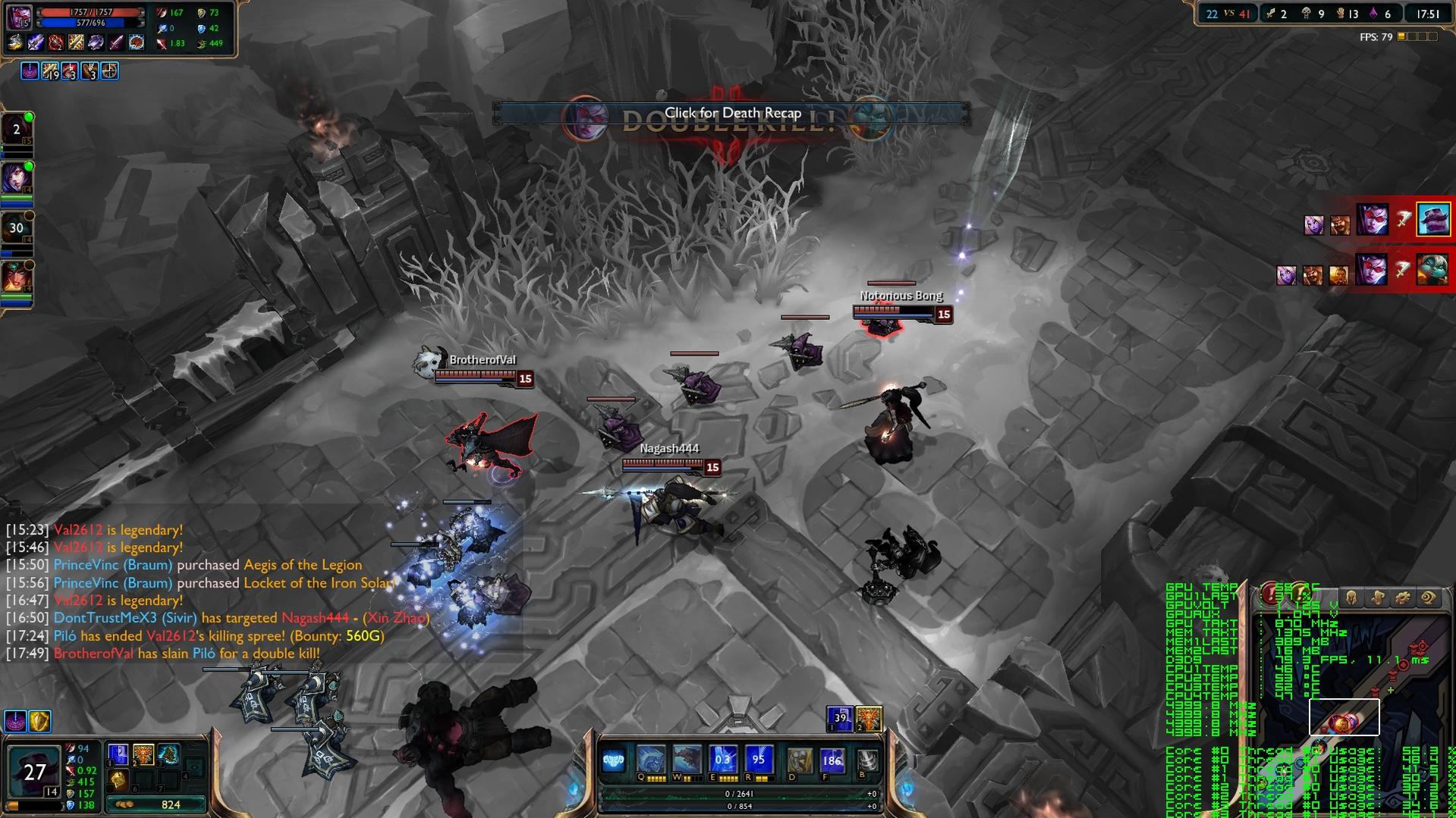

Edit:
Mit OBS
