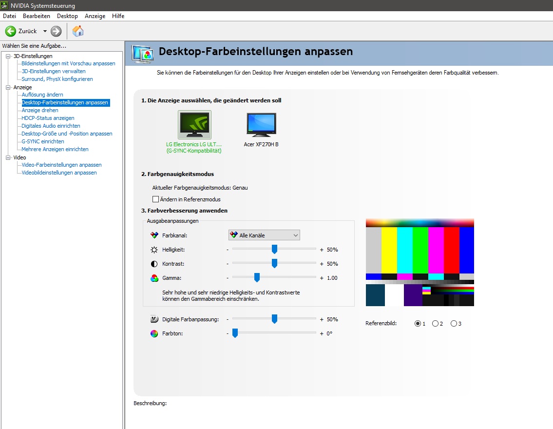

Da siehts so aus, aber wirklich schlau werde ich daraus nicht.

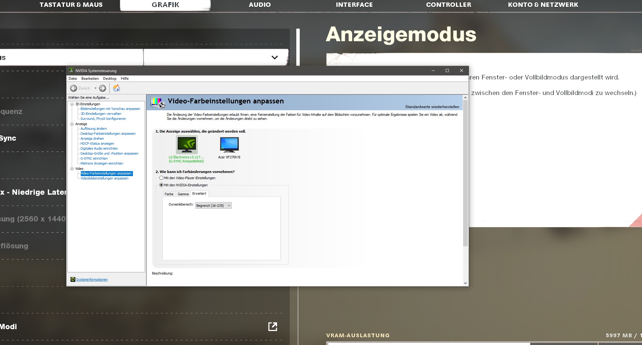

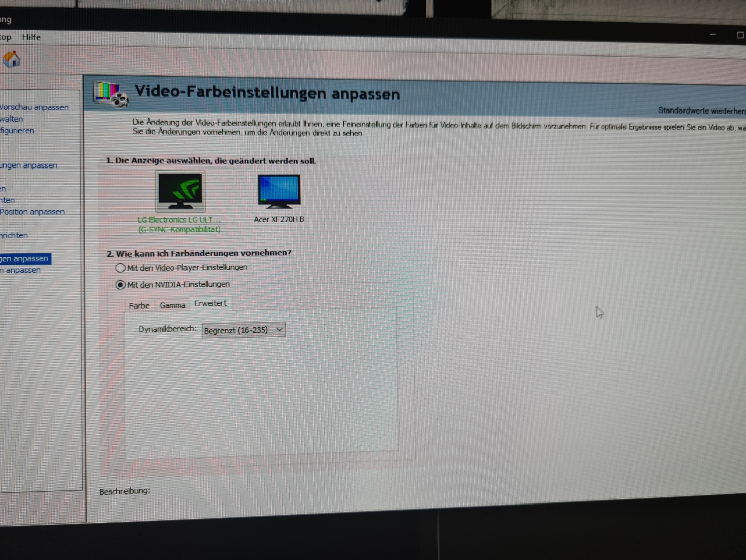

Also, das Rumspielen an den Reglern hat mich nicht weitergebracht. Ich habe mal zum Vergleich einen Screenshot und ein Foto des Bildschirms angefügt. Ich habe, während ich CoD geöffnet hatte, die NVidia-Systemsteuerung auf den gleichen Bildschirm gezogen. Und siehe da:
Wie zu sehen ist, wird in dem Fenster ein deutlicher Rot-/Rosa-Stich angezeigt, obwohl die Grafikkarte (Screenshot) das so nicht ausgibt.
Beende ich CoD, wird mir das Fenster der Systemsteuerung genauso angezeigt, wie auf dem Screenshot.
