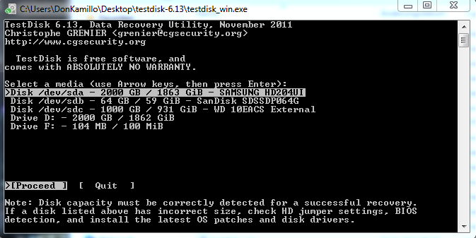

In der Datenträgerauswahl von testdisk gabs aber schon das erste Problem. Meine 2TB Platte wurde zweimal angezeigt, einmal als Disk /dev/sda und einmal als Drive D: (siehe screenshot1) "Disk /dev/sdb" auf dem screenshot wäre meine SSD Platte
"Disk /dev/sdb" ist eine externe 1 TB Platte die ich zur eventuellen Datenrettung angeschlossen habe.
"Drive F" ist eine Systempartition die von der SSD bei der Installation von Win7 erstellt wurde.

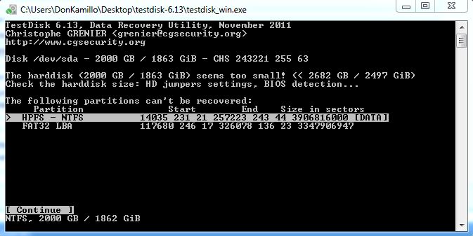

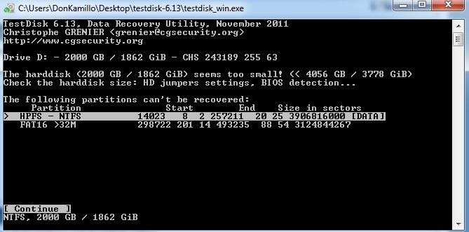

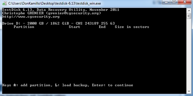

Ich habe zuerst "Drive D:" ausgewählt und einen Quicksearch gemacht, bekam aber die Fehlermeldung "Disk too small" (Siehe Screenshot 2) und konnte nach dem betätigen der Entertaste auch keine Partition sehen (Siehe Screenshot 3). Nun hab ich in einem deiner Beiträge (https://www.computerbase.de/forum/threads/dynamischen-datentraeger-mit-testdisk-retten.861698/), Fiona, gelesen, dass man die Cylinderzahl in diesem Fall erhöhen soll. Das hab ich gemacht, zuerst um einen Cylinder, was nicht fuktioniert hat und danach um 19 Cylinder durch die mir angezeigt Differenz an MB. Beides hat nicht funktioniert und es gab denselben Fehler.

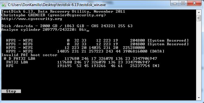

Anschließend habe ich in der Datenträgerauswahl Disk /dev/sda ausgewählt und habe einen Quicksearch gemacht. Während des Quicksearches wurden mir mehrere Partitionen angezeigt, darunter die Systempartition der 2TB Platte und die D Partition selbst, jedoch auch ein komischer FAT boot sector fehler. Nach dem Quicksearch konnte ich auch Partitionen auswählen. Ich habe zuerst die Systempartition ausgewählt und mir mit dem p-befehl die daten angeschaut und es schien ok. Danach wollte ich mir die D-Partition ansehen doch irgendwie gab es keinen zurück befehl, ich konnte nur mit Enter bestätigen und bin schließlich wieder im Hauptmenü gelandet was ziemlich frustrierend war. Ich führe nun gerade einen Deep Search mit Disk /dev/sda durch, der nun bei 86% ist aber es wurden mir ziemlich viele Partitionen angezeigt und wieder dieser FAT fehler, obwohl es sich um eine NTFS platte handelt (siehe Screenshot 4).

Der Deepsearch ist nun fertig und ich bekomme wieder den Error: Disk too small
Im Anhang ist ein Screenshot. Was soll/kann ich jetzt machen?
