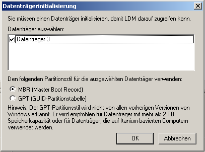

Nach einer kleinen Ruhepause konnte ich die Platte wieder in der Datenträgerverwaltung sehen, allerdings kommt sofort die Meldung für Datenträgerinitialisierung (Sie müssen einen Datenträger initialisieren, damit LDM darauf zugreifen kann).
Ich vermute, dass die Partitionstabelle oder der MBR (Master Boot Record) irgendwie etwas abgekommen hat.
Zur Auswahl steht dann MBR und GPT. Dies wäre Datenverlust.

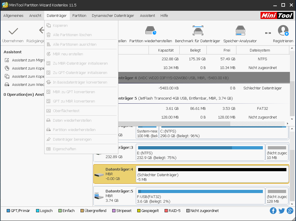

Via Minitool Partitions Wizard Free wollte ich dies tun, allerdings sind die Optionen hierzu für die betroffene Festplatte deaktiviert. (bei den anderen Festplatten würde es gehen...)
Auffällig ist, dass der Datenträger bei der Größe einen negativen Wert angezeigt bekommt (-5MB).

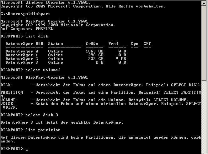

Als nächstes habe ich mit Diskpart mal geschaut - Datenträger ist online, hat die Größe 0 B und davon 0 B frei.

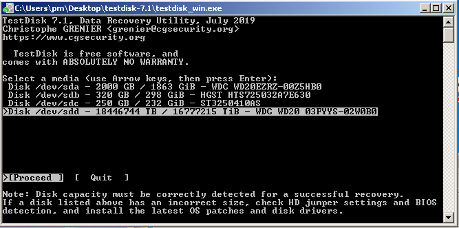

Mit der Software testdisk ist die Platte mit 18446755 TB /16777215 TiB angegeben - totaler Quatsch - (Die Platte ist sehr wertvoll - die Frage ist nur aus welchem Jahr die kommt....)
Via testdisk kann man ja den MBR schreiben, sollte das der erste korrekte Weg sein?
Eine Analyse hat ewig gedauert und brachte kein Ergebnis.
