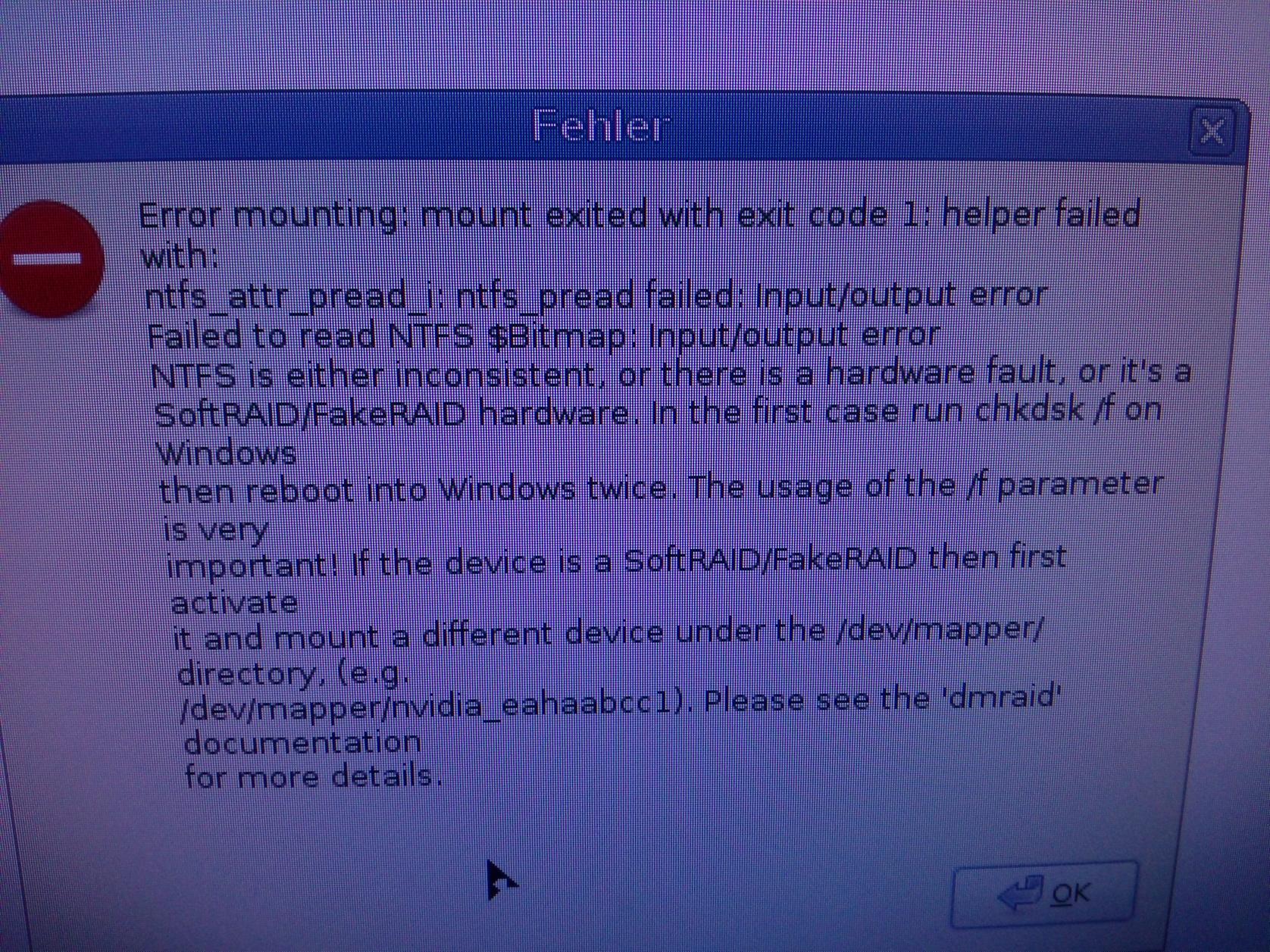

Moin.
Habe jetzt KNOPPIX getestet. Die HDD wird im Dateimanager mit vollen 2TB angezeigt, jedoch kann ich, im Gegensatz zu meiner funktionierenden SSD die Ordnerstruktur nicht betrachten bzw. ich kann die HDD nicht mounten. Beim Mounten über das DropDownMenü via Rechtsklick bekomme ich die angehängte Fehlermeldung. Vorab entschuldige ich mich für die Qualität, aber das Ganze ist wortwörtlich ein "Screenshot". Die typischen Aberrationen eines Fotos von einem Monitor :P Allerdings sieht das Thumbnail schlimmer aus, als das herausgezoomte Bild.

Lies mal die S.M.A.R.T. Werte aus, unter Linux mit smartctl -A /dev/sdx, wobei das x durch den korrekten Buchstaben zu ersetzen ist, den man mit mount ermitteln kann. Unter Windows würde ich CrystalDiskInfo empfehlen (die Portable reicht, komplett entpacken und nach den Anstecken der HDD per Mausklick starten).
